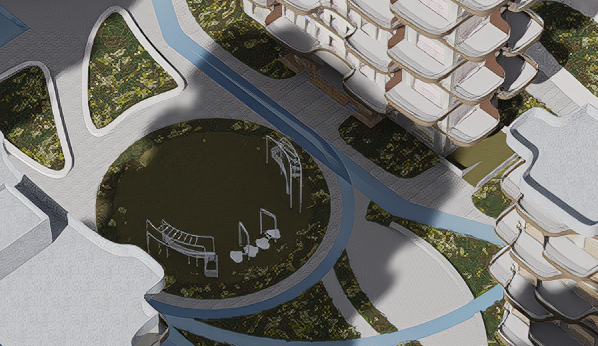

rhino中建的下沉广场在d5中被填充成了地平面怎么办

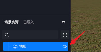

您好,2.9打开新存档默认会新建地形,不需要可以在资源列表进行隐藏/删除(删除后需要也可点顶部导航栏添加
