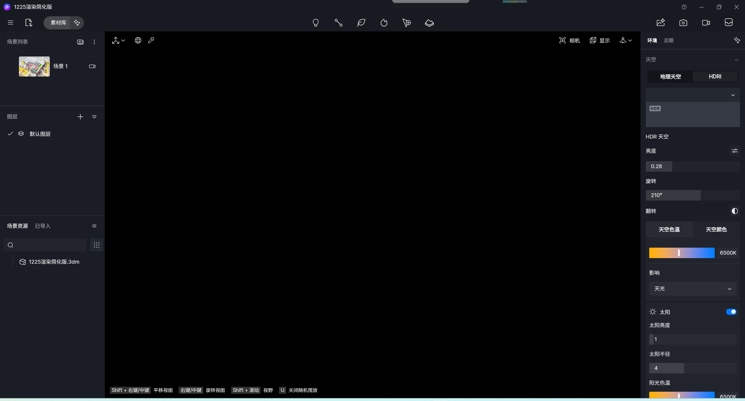

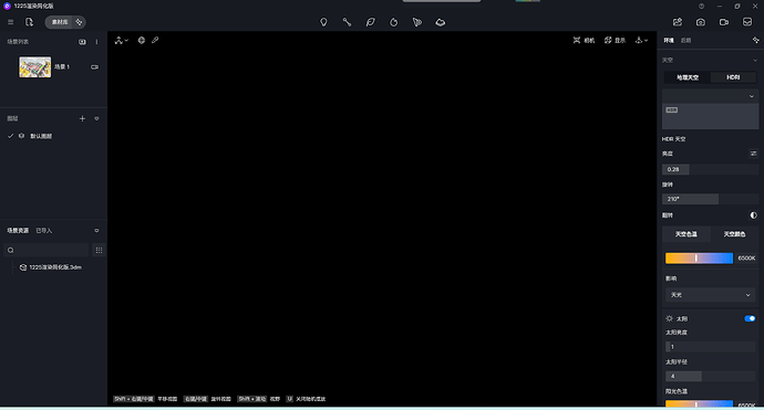

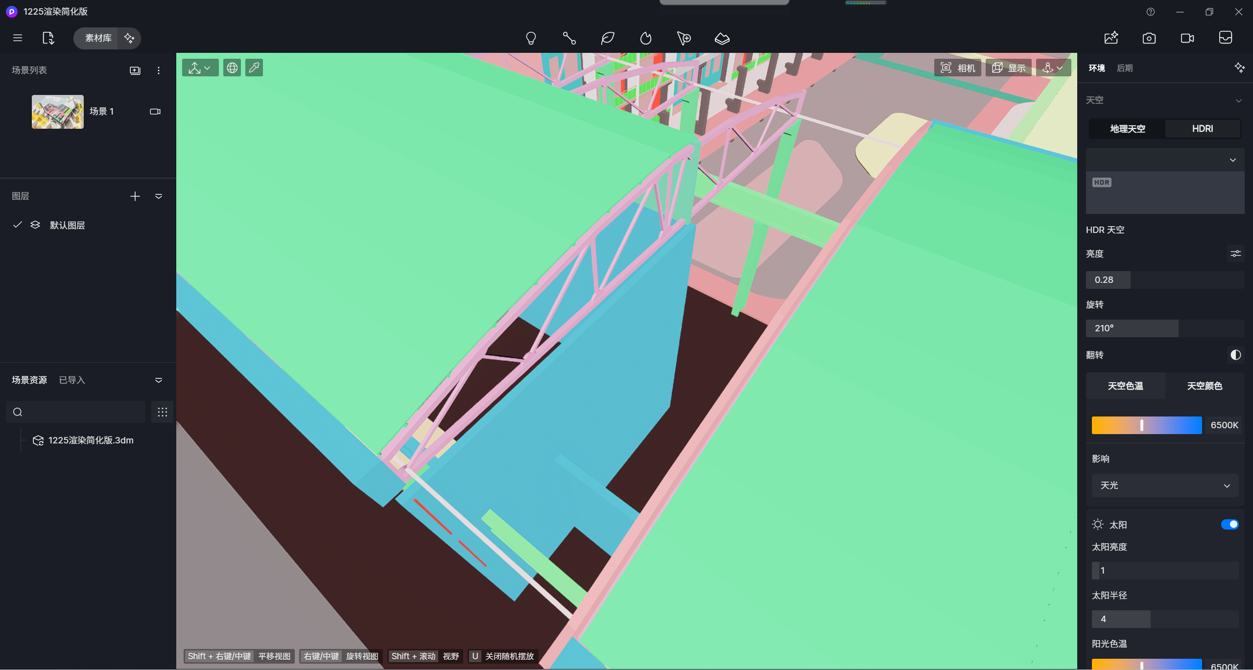

问题现象:较大的模型(600M)在Rhino里打开渲染后,精细模式视图是黑屏,但可以看到操作轴,视图窗口有显示,流畅模式正常。在D5导入RHINO模型后正常,但是一旦在Rhino里关联,精细视图仍然黑屏。
复现问题的步骤:在RHINO里打开以前的大模型(700M),不会出现同样的问题,打开新文件,就会发生此现象。
最近做过什么可能相关的硬件或软件变更:发生问题后更新了显卡驱动,更新2.91版本,系统显示模式无问题
相关信息
精细模式黑屏
流畅模式可见
相关信息

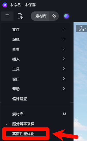

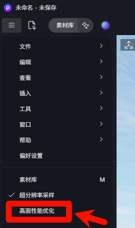

试试关掉“高面性能优化”呢
隐藏模型后可以正常显示,在RHINO里打开D5后模型会短暂的显示,插件联动后精细模式黑屏
一直是关着的
参考今天的另一个帖子,我发现我有一个图层里面的模型是从su导进RHINO的,都是曲面,把这个图层关了就一切正常,将这个图层单独渲染也正常,但是一旦合起来整体渲染就会出现精细模式黑屏问题

是精细模式下黑屏吗?切换到流畅模式呢?如果是以上这个原因,可以尝试将“高面性能优化”关闭一下
关闭了但还是黑屏。我刚刚摸索了一下发现是同步插件开启的情况下打开了一个装满图块素材的图层,如果关掉图层就会恢复正常,但是这个图层很重要是我街景的部分,想问问有没有什么可以优化的方法?求教求教
您好,可以将rhino文件发至邮箱【 support@d5techs.com】 我们测试排查下原因,麻烦附上问题链接,方便我们确认寻找,感谢配合。
您这个模型我们测试应该就是模型面数过多/精度过高超出D5的承载力,导致精细模式下发生黑屏情况,需要对模型进行优化。您可以尝试将模型中的【新民宿】图层单独导出D5A或其他图层导出D5A模型后单独导入D5,同步坐标系对齐位置。
该操作后模型在精细模式下可正常显示进行渲染,不过还是建议您优化模型,防止后续更换材质或渲染时出现同样的问题,我们后续也会对此问题进行优化,感谢反馈。
