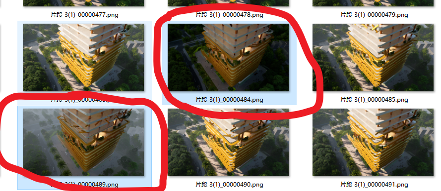

问题现象:描述你遇到的问题或 Bug 的症状
生长动画渲染序列帧发现有几帧画面会变暗 -
生长动画渲染序列帧发现有几帧画面会变暗

您好,该片段重新渲染还可以复现此问题吗?如果重新渲染该问题还是存在,请您将D5文件打包发至邮箱【 support@d5techs.com】 我们排查下原因,麻烦附上问题链接,方便我们确认寻找,感谢配合。
我自己试了很多次是hdr问题用地理天空就没事,但是我用的是官方自带的hdr
怎么发您呢,您那个邮箱我用QQ邮箱可以发吗

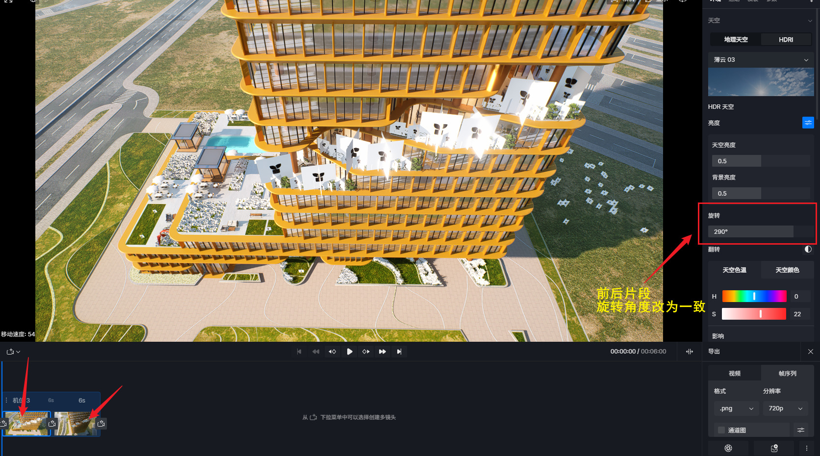

您这个文件渲染使用hdri渲染帧序列会出现其中几帧变暗情况,是由于前后两个片段的hdri角度不一致,对hdri打关键帧可能会导致光线欠采样出现变暗/闪烁情况。
在这个片段中将前后的hdri角度调整为一致后,再进行渲染就可以显示正常效果:
好我试试
还是不行呢我这个是生长动画
还是不行呢我这个是生长动画
直接复制前一个片段的参数,粘贴到后一个片段再渲染可以正常显示吗?
如果还是不可以的话,请您联系我们远程排查下原因,点击我的头像将远程时间与远程软件(向日葵、to desk)远程码发送到私信,感谢配合。
你好还是有问题
现在是用地理天空也会这样了,搞不懂了
