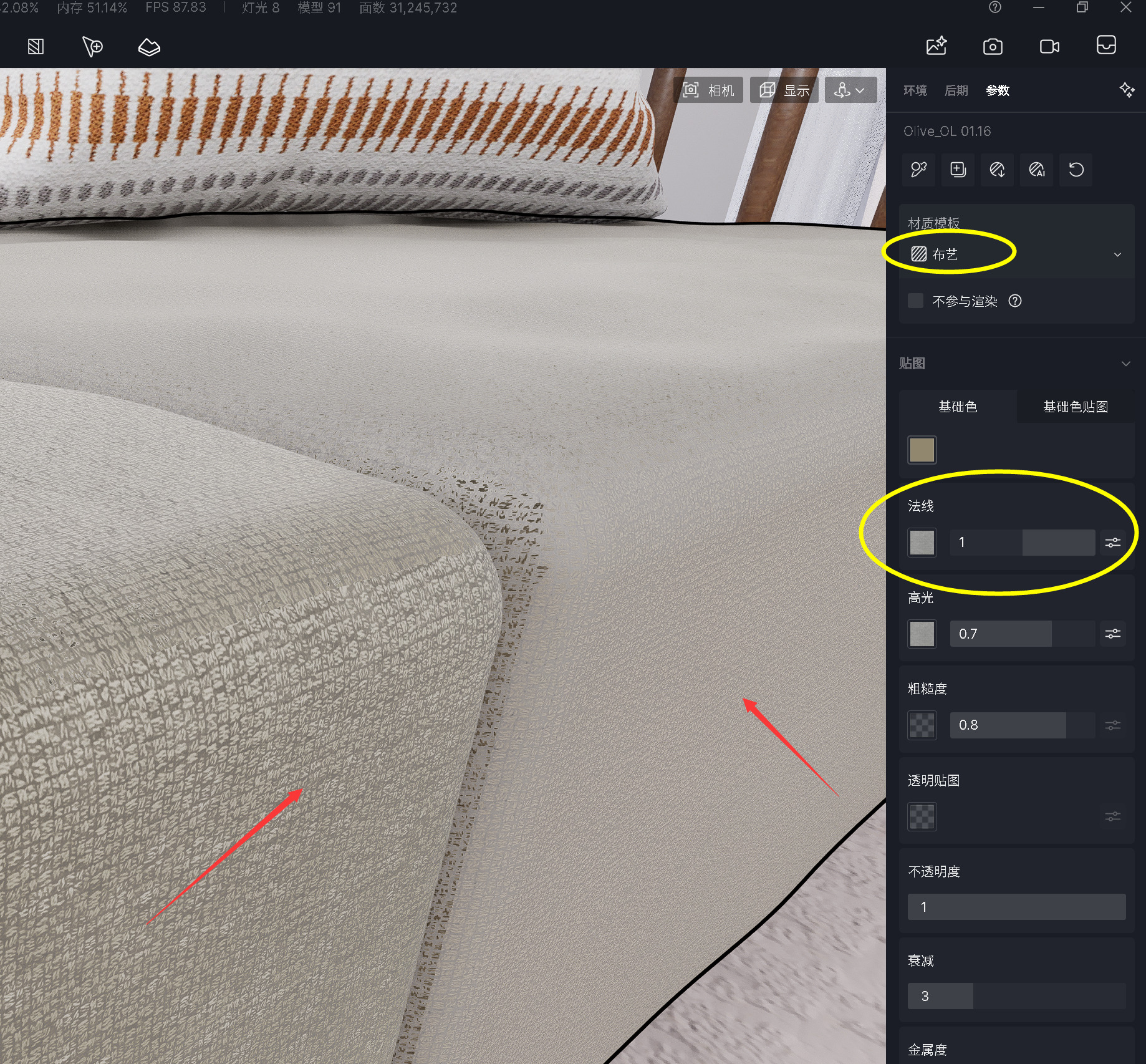

  • 问题现象:在3ds max里复制了同一个物体, 无关联, 五重面, 给了UVW map, 打组做了D5A模型, 导入D5中发现俩物体贴图法线不正确(相反或者同一平面的物体法线相反), 如下图

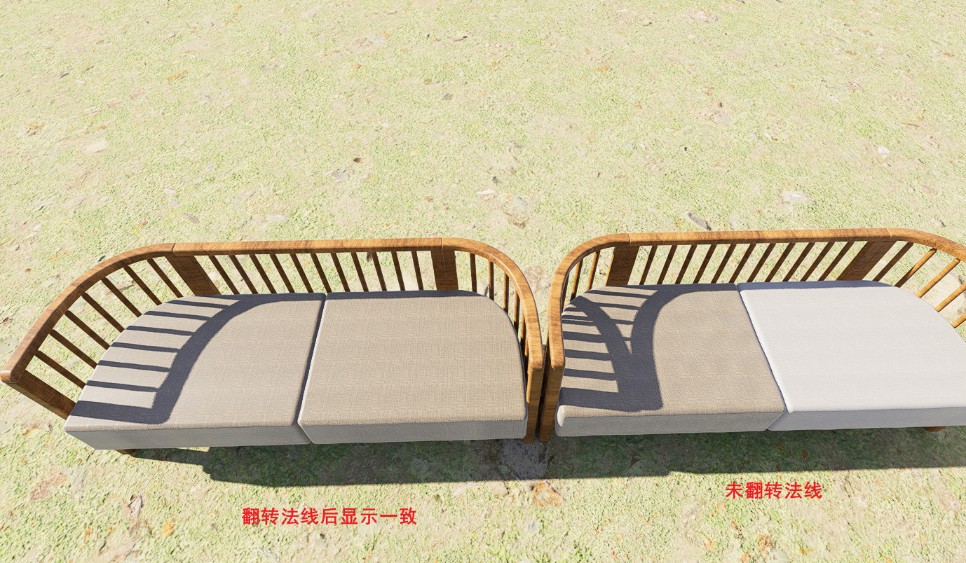

您好,这两个物体在max中法线朝向是否一致呢?可先尝试在max中将显示错误的模型进行法线翻转操作后,再导出D5A模型导入D5,查看是否能正常显示。

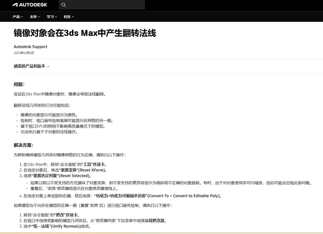

您好,您这部分模型应该是镜像复制导致的法线发生翻转,为max的已知问题,将镜像部分法线翻转后再导入D5,就可以正常显示效果。
奇怪, 我没有镜像啊, 我是复制旋转的.
