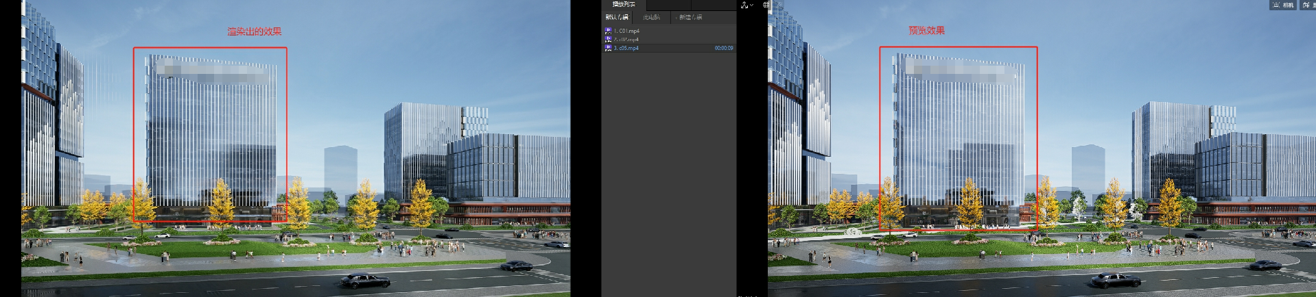

玻璃的反射效果,预览和渲染后的效果差别有点大,有办法解决吗?急急急~!

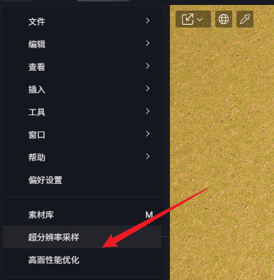

您好,是玻璃反射渲染出现模糊拖影情况吗?有开启超分辨率采样选项吗?可以先取消勾选超分辨率采样选项后再尝试渲染,查看效果是否一致。
谢谢,我去试一下~!一会儿回复结果!!
玻璃反射的问题通过您说的方法解决了,不过画面明显多了颗粒感。。我是不是可以这样理解,就是【超分辨率采样】这个选项,正常情况下是要开启的,可以让画面更细腻降低颗粒感,出现我说的这种有问题的异常情况是,再考虑取消勾线。。是这样吗? :handshake:
超分辨率采样选项可以提升图像分辨率和画面质量,减少一定的显卡负载,提高帧率。
但某些场景下可能会导致画面出现拖影问题,所以遇到拖影问题时可以尝试关闭超分辨率采样来进行渲染。
