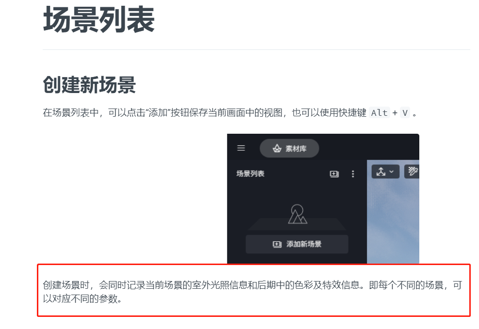

官方手册指出不同的场景,可以对应不同的参数(当前场景的室外光照信息和后其中的色彩及特效信息)。为什么修改一个场景的光照和后期特效参数,其他场景会一起改?
有时候会保留各自的参数,有时候改一个其他场景都改,不知道是什么逻辑,头晕了!

“修改一个场景的光照和后期特效参数,其他场景会一起改”,应该是勾选了“仅镜头切换”导致。
仅镜头切换 开启后,在镜头切换时,始终应用最后一次调整的室外和后期参数。镜头切换时读取场景的镜头位置信息和当下室外和后期参数。
解决方案:
请在取消勾选“仅镜头切换”的情况下,修改场景环境/后期参数后点击更新场景,不同场景便可以使用不同的天空和后期参数。
谢谢!
