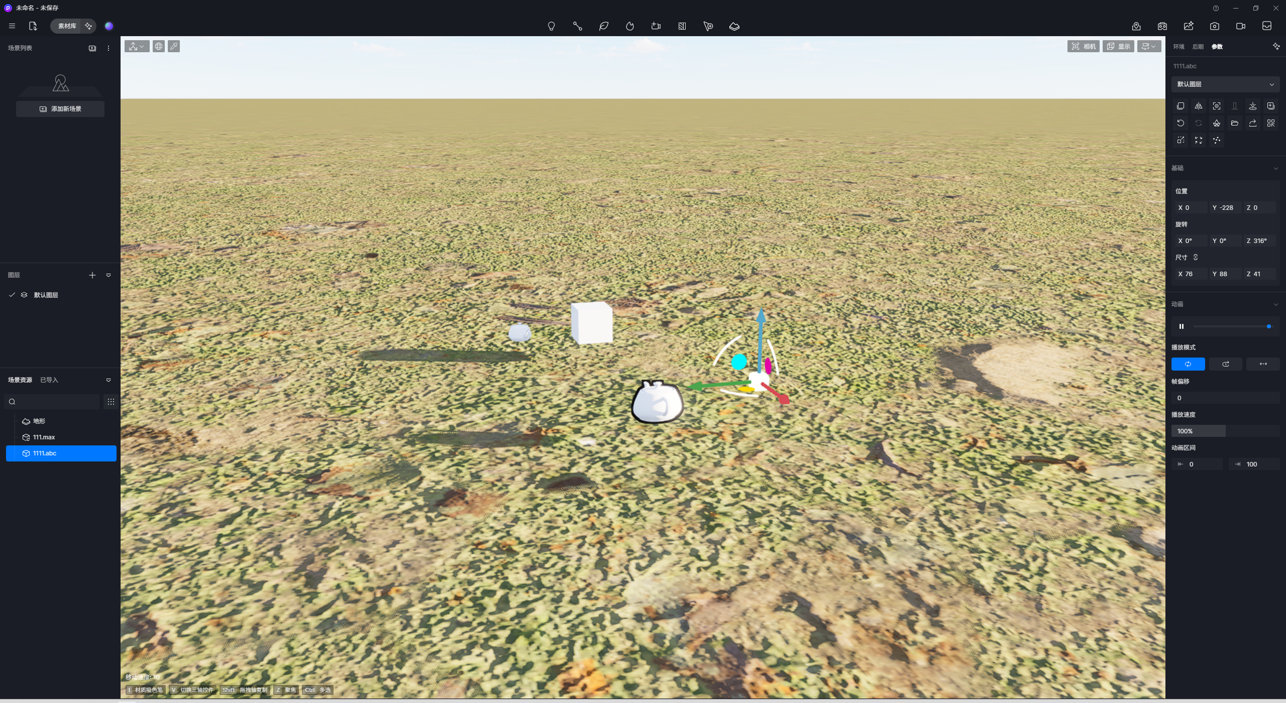

您好,该abc模型导入max或其他支持的建模软件中,模型整体坐标中心点是否在模型底部呢?如果模型导入其他建模软件中,模型整体范围不在模型底部,可能会导致导入D5后坐标发生偏移。
可以尝试将该abc模型底部中心移动到坐标原点(0.0.0)位置,保存文件后再在D5使用同步原点功能,使坐标轴回归到模型底部,具体操作视频可以参考下面的方法↓:
