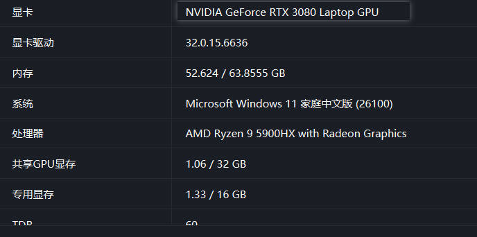

问题现象:D5无法打开,加载到99%后直接弹出,无任何提示
复现问题的步骤:无法打开,无论新建项目还是之前的项目
环境版本说明:win1 24H2 26100.2605
D5渲染器版本:2.9.1.0848
显卡及显卡驱动版本:NVIDIA studio 566.36
显卡驱动 32.0.15.6636
显卡型号 NVIDIA GeForce RTX 3080 Laptop GPU -
TDR : 60

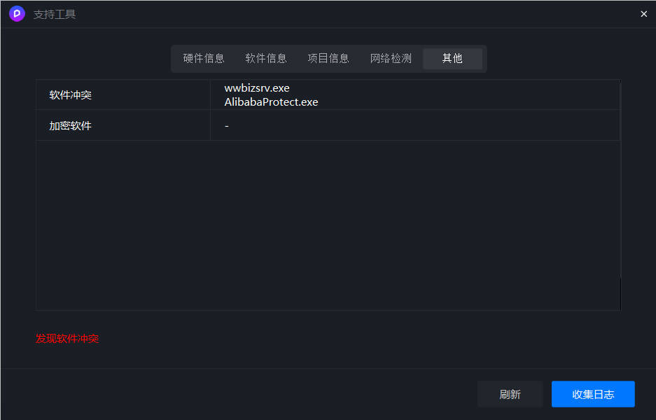

软件冲突中的第一个ww开头的在程序管理器中找不到,无法关闭,阿里巴巴的关掉也没用
您好,当前设备有存在集显显卡吗?如果设备上有集显,可先在设备管理器中将集显禁用,使用独立显卡运行D5,查看能否正常运行。
如果还是无法运行,方便的话请您联系我们远程排查下原因,点击我的头像将远程时间与远程软件(向日葵、to desk)远程码发送到私信,感谢配合。
