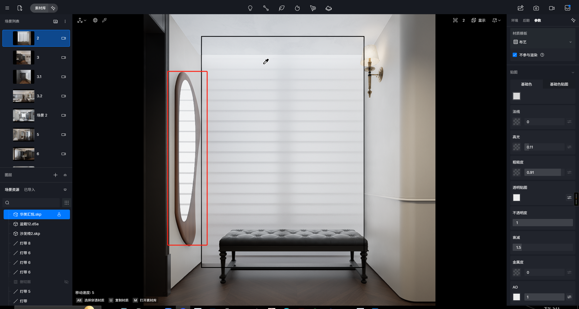

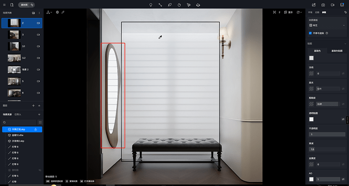

更新2.9之后才出现 ,这个问题 2.9之前都没有这个情况

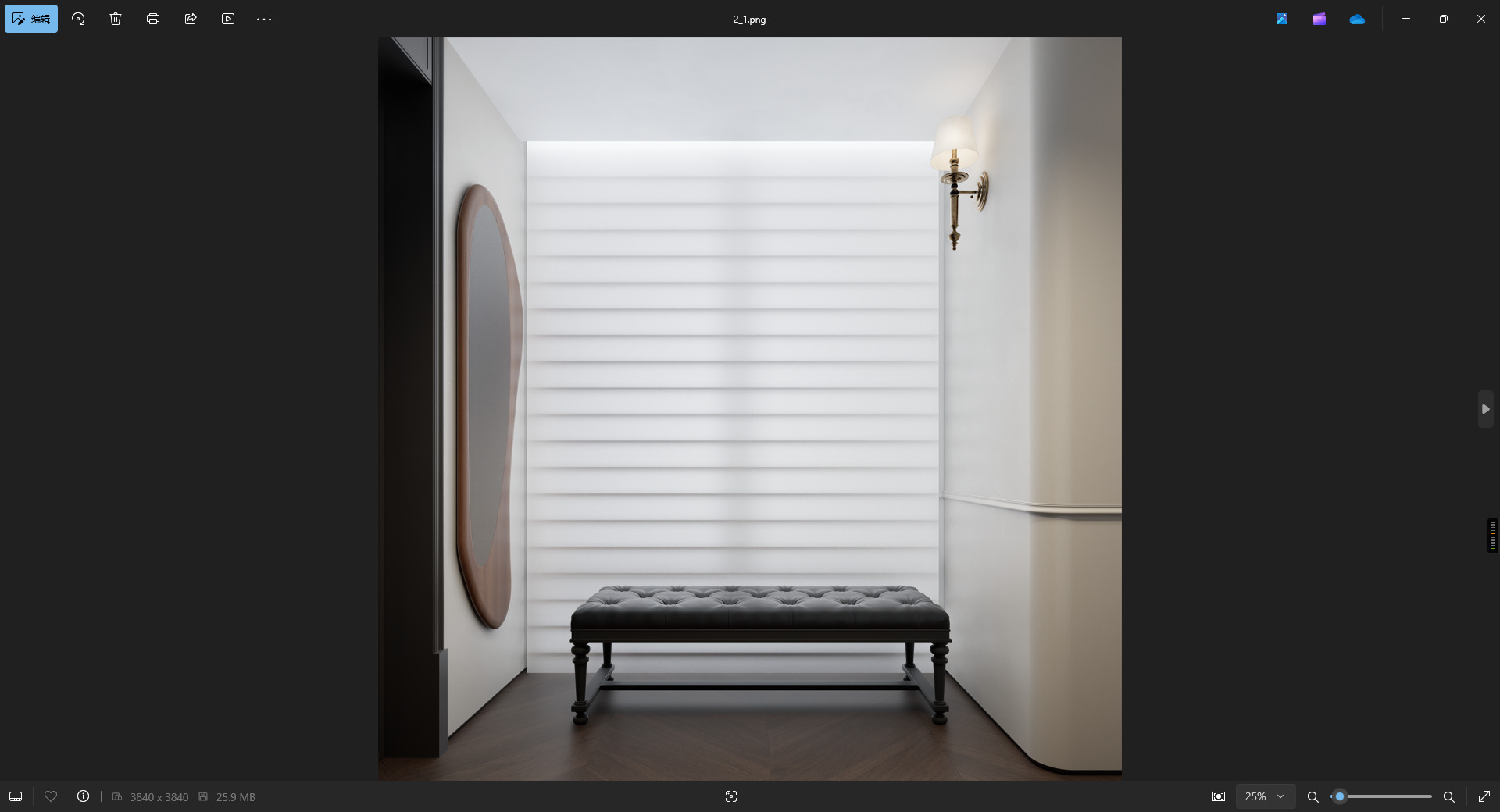

我调的窗帘 在实时预览里可以清晰反射完整的窗帘材质 但是渲染出来的镜子里就一片模糊

感谢反馈,您的文件我们已进行测试并复现该问题,2.9存在镜面反射对已勾选【不参与渲染】选项的材质存在识别错误问题,针对此问题我们已在进行修复处理。
您可暂时使用2.8渲染输出此角度,或取消勾选不参与渲染选项降低布艺材质透明度进行调整,暂时给您带来不便非常抱歉,再次感谢您的支持与理解!
