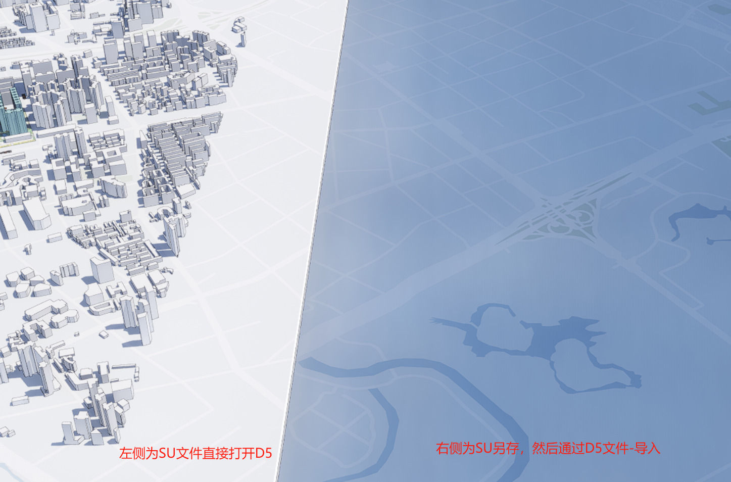

SU做生长动画的时候,通过模型直接打开D5程序。此时的底图(JPG格式)是正常显示,但是当我把底图编组另单独存地形模型再导入D5文件,显示出现蓝色和闪动。
左边是整体模型直接打开D5,右边是分拆模型导入。
您好,是模型表面显示蓝色并出现闪烁情况吗?将模型底面同步坐标系回到与插件同步同一位置后可以正常显示吗?
您可先尝试在资源列表选中该模型,查看右侧位置信息是否距离原点坐标(0.0.0)过远,将模型移动到原点附近后再进行插件同步及分组导出操作,能否显示正常效果。
