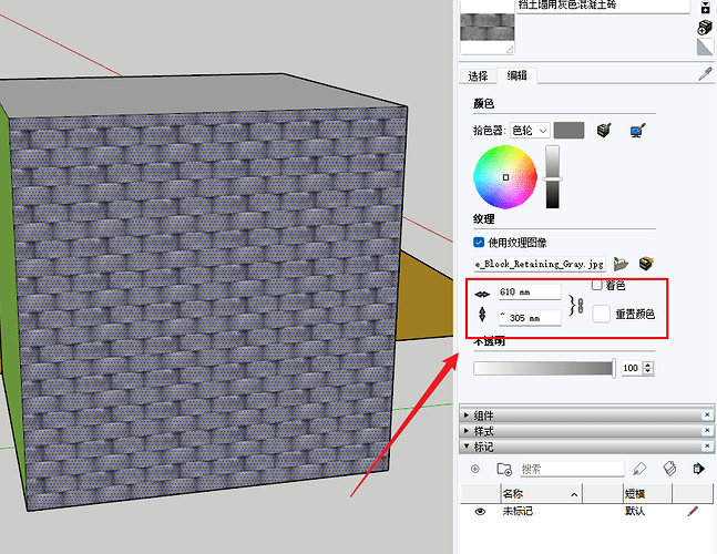

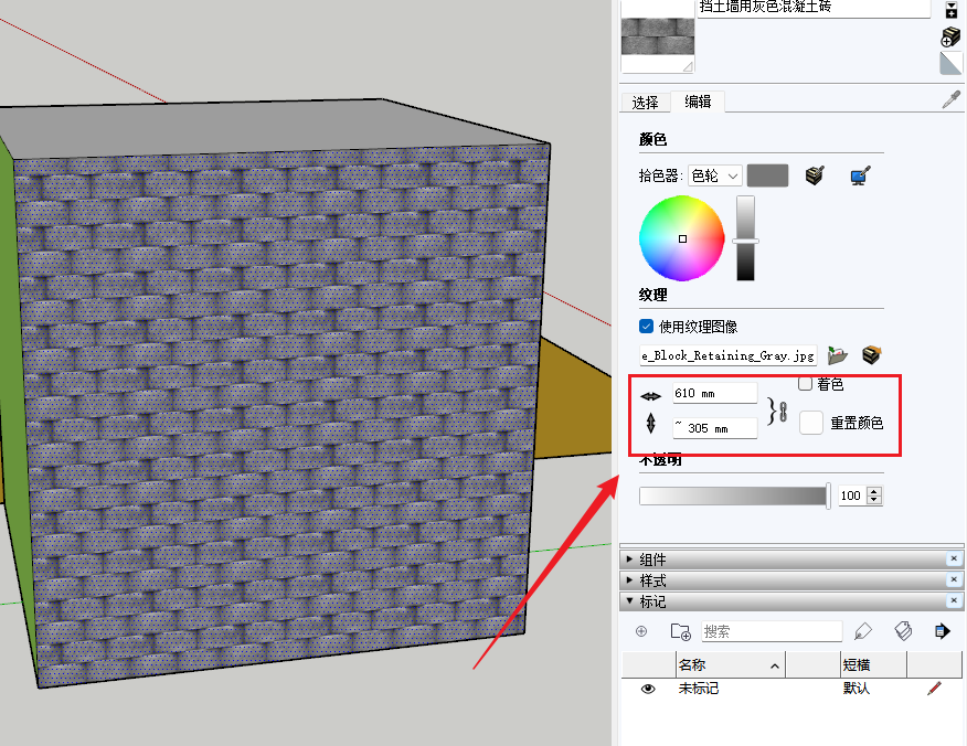

su调整材质纹理,max的话可以使用uvw命令来控制贴图uv大小,其他软件也是差不多的操作:

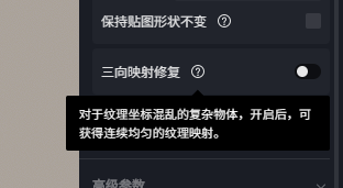

如果同个材质uv显示不一致,可以尝试开启三项映射后再调整贴图大小,或在rhino中预先调整好uv再同步至D5哦。
