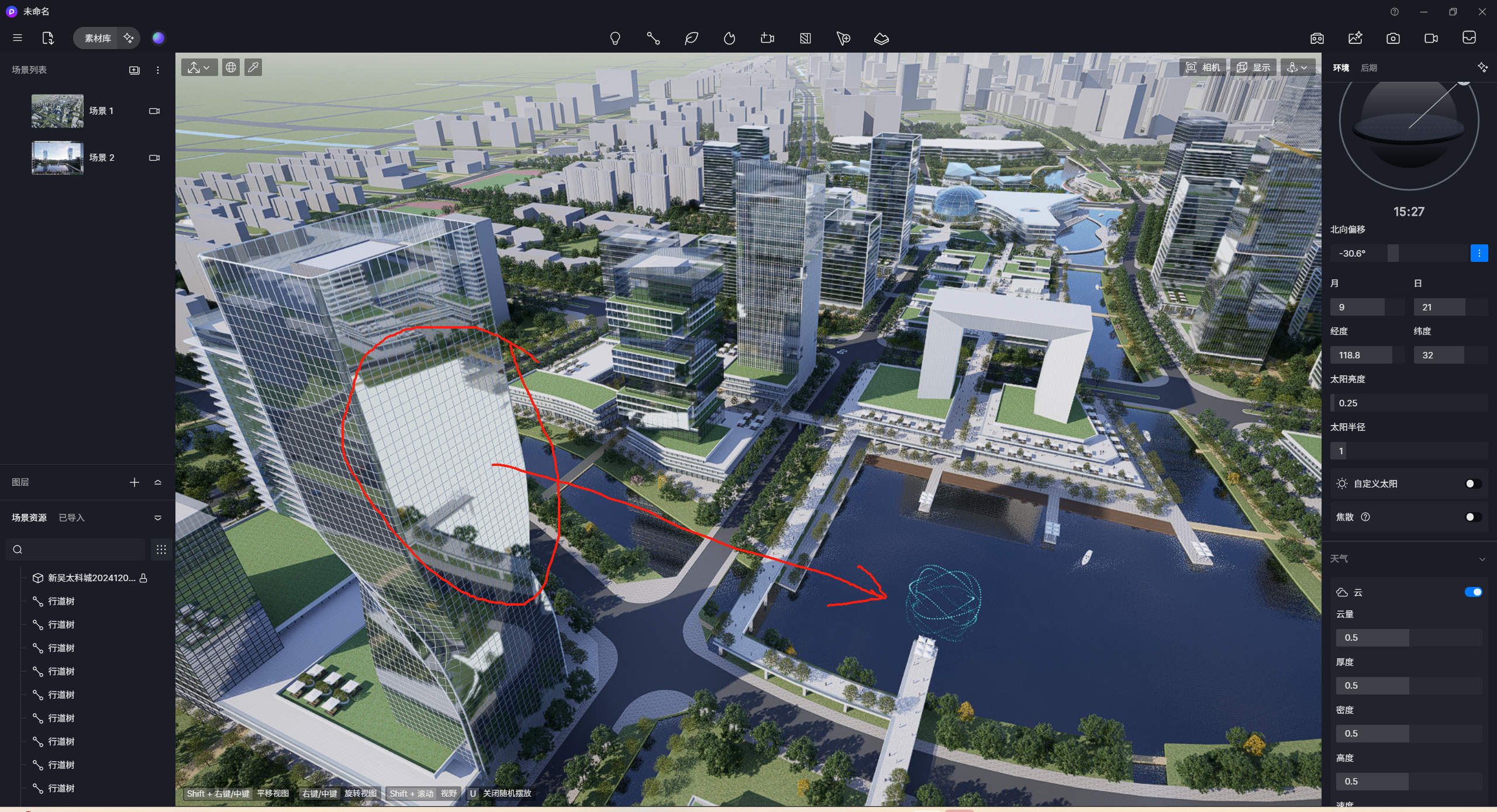

玻璃反射水就是一片白 --水面底部添加模型面
玻璃反射水就是一片白 这个问他一直都没有得到解决 已经更新很多版本了 这毛病一直存储在 很影响效果

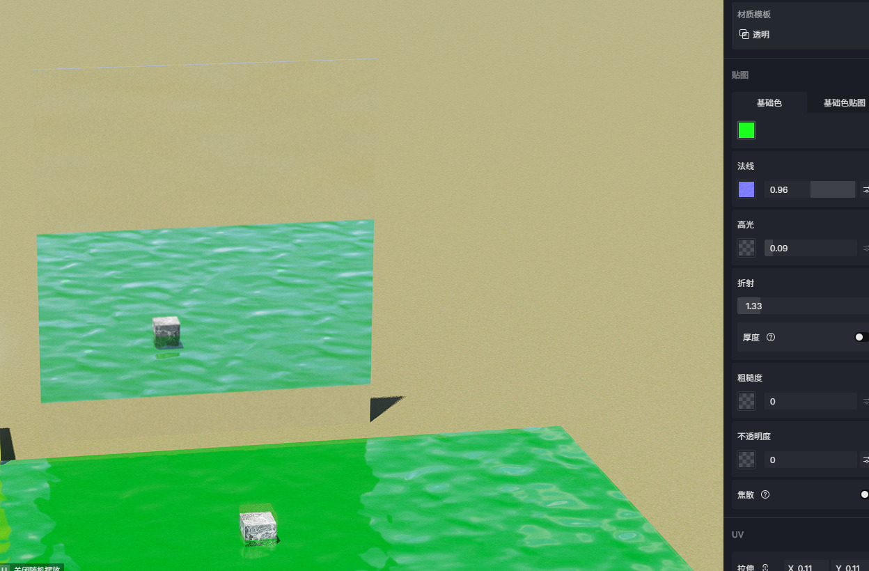

玻璃/镜面反射中的水材质模板会失去调节的基础色参数,高光参数可能会导致在反射中“一片白”的情况。您可以暂时使用临时方案来处理此问题:
保留水材质的法线贴图,将水材质模板切换为【透明】材质模板,透明材质模板保留的基础色参数将会在反射中正常显示。

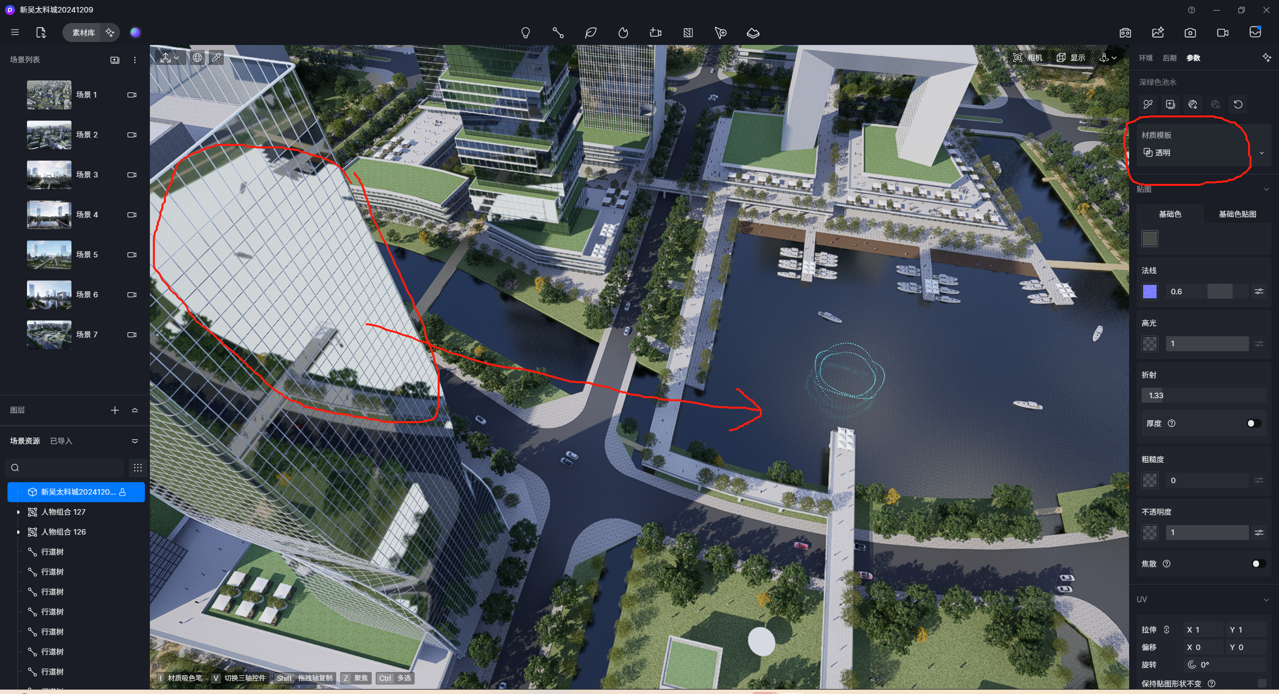

还是不行的 解决不了

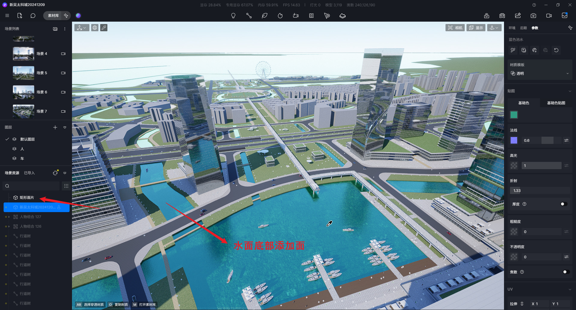

您这个问题是模型水面底部没有模型面,底部雾气环境被反射到建筑导致的。
水材质暂时不显示基础色,如果需要显示准确的水面反射颜色,可以使用透明材质模板来实现。
下图为在水面底部增加矩形面,就可以显示正确反射效果:
