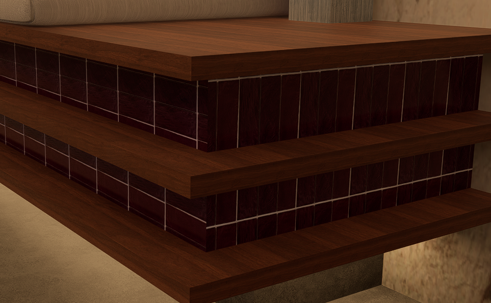

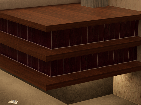

请问,我将一个模型的4个面,分别用4个颜色来识别,然后用同个瓷砖UV去对缝,对好以后,隔一会回头一个四个面全变动了是为什么?
您好,您用来对缝的这四个材质是否有在模型其他部分使用呢?
如果这四个材质在模型其他部分使用,同步到D5会被识别为一种材质,会跟随其他部分的uv调整而变化。所以出现原本调整好的uv又发生了变化情况↓:
