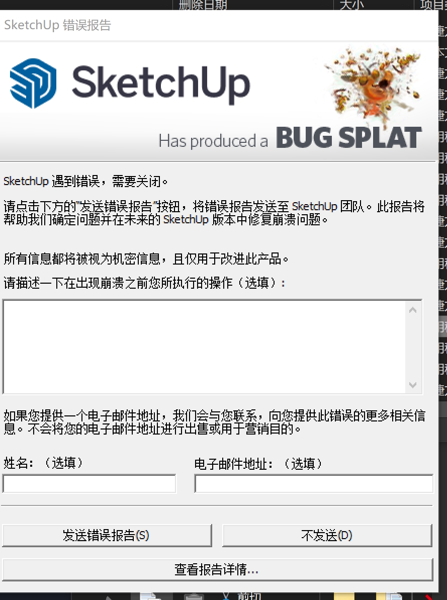

D5 和SU2024 官网最新版本打开直接崩溃
  • 问题现象:官网最新版本的su和D5和联动插件,打开直接跳窗口,点击任何按钮直接闪退
  • 复现问题的步骤:打开文件即可
  • 最近做过什么可能相关的硬件或软件变更:之前是用的su2024第一个版本,重装系统了一下,正好更新su最新版本,因为之前的版本没办法加载贴图。
  • 环境版本说明

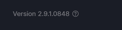

  • D5渲染器版本2.9.1
  • 显卡及显卡驱动版本566.36
  • 建模软件及D5转换器版本(如有必要)欢迎界面下载的最新版本,截止日期2024.12.10

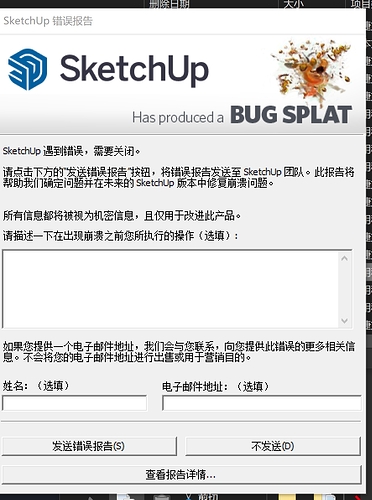

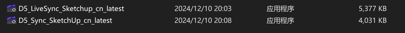

    图一是插件版本,图二是D5版本,图三是崩溃界面,图四是点进去跳出的界面,图5是SU的最新版本号

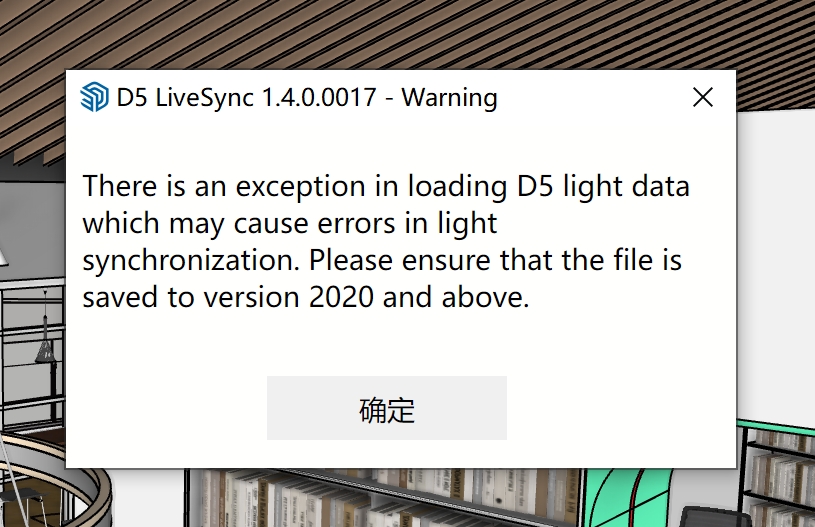

您好,您当前截图文件是2020之前版本su的存档吗?您使用2024版本su新建文件或将该文件另存为高版本后再使用插件联动可以正常进行同步吗?
如果新建文件也无法联动,请联系我们进一步排查下原因,感谢配合。

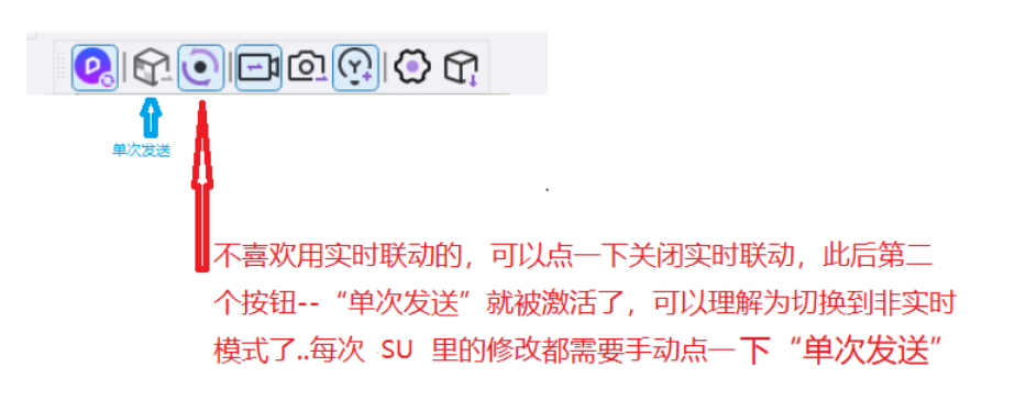

我新建了一个2024的文件, 然后用2021SU的版本打开原来崩溃的文件,然后整体复制文件,粘贴到新建的2024版本的文件中,问题解决了。但是我同时发现了一个问题,我本想着直接就用su2021的版本去同步更改渲染就得了省的来回来去折腾,结果发现同步文件并不能同步我的修改,不过不影响。已经算是解决了。思路就是想办法打开文件,然后粘贴到新的文件里,就行了。
有激活实时同步按钮吗?
