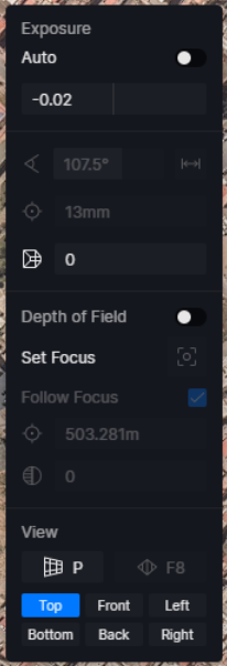

你好,我在尝试用D5出建筑的总平面图,但是我发现设到TOP(纯顶视,无透视)的状态下没法旋转视图。
我想要旋转视图的原因是我的模型是按真实的朝向来建模的,所以在顶视图时就不可避免的是非正南正北的方向,也就是顶视图总是斜的。但是为了放到A3图框里去,往往要把顶视图旋转一下。
我知道是可以通过旋转那个建模的模型然后再同步到D5就可以旋转总图,但是一旦旋转了我之前存的视角就全都要重新做,阴影和太阳角度都会变。
所以我想问有没有在D5里旋转顶视图的方法。

您好,目前正交视图下暂未支持转动视图,如果需要调整正交视图的角度,只能通过旋转模型来实现。 :crying_cat_face:
嗯嗯,明白了,谢谢
现在这个功能有了吗
可以在建模软件内旋转顶视图视角 通过插件视角同步发送到D5 目前插件已经支持正交模式下的视角同步了
