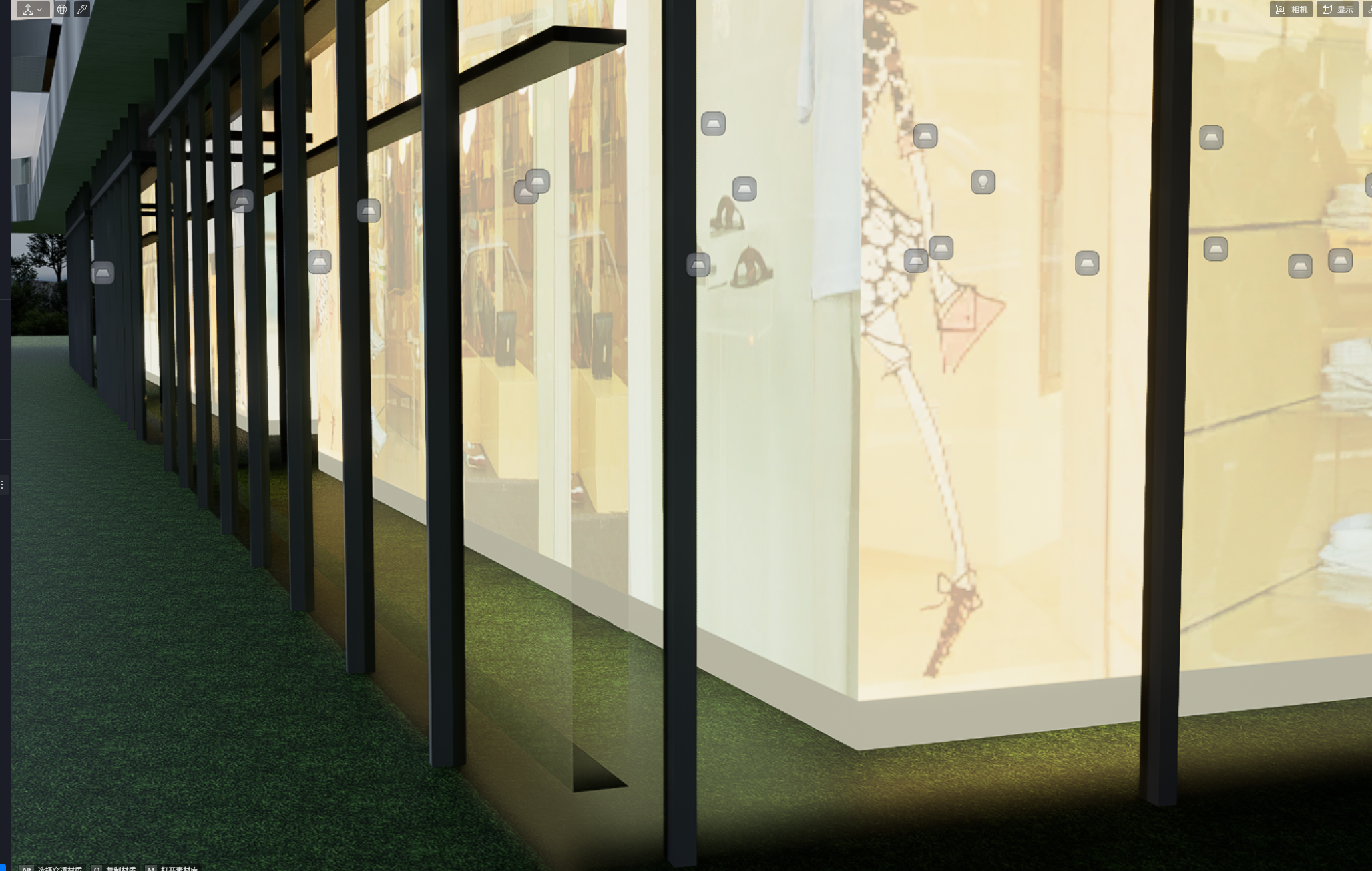

联动SU 替换了模型之后,部分玻璃材质一直在闪烁,部分不显示,且调节参数之后也没有任何反应,检查过模型没有重复面破面。请问是什么原因,该如何解决。
您好,当前场景显示模式是否为精细模式?在流畅模式下,对透明材质进行调整将无法显示调整效果,需要切换至精细模式才可在预览中看见实时调整效果。
玻璃材质部分闪烁,请在资源列表选中模型,检查模型位置是否距离原点(0.0.0)位置过远,距离原点过远可能会导致材质效果显示异常,需要将模型移动到原点附近再进行调整。
您好,显示模式是精细模式;模型也挪到原点了,部分玻璃材质还是在一直闪烁
如果模型没有重面情况,麻烦将D5文件打包,发至邮箱【 support@d5techs.com】 我们排查下原因,麻烦附上问题链接,方便我们确认寻找,感谢配合。
好的谢谢
