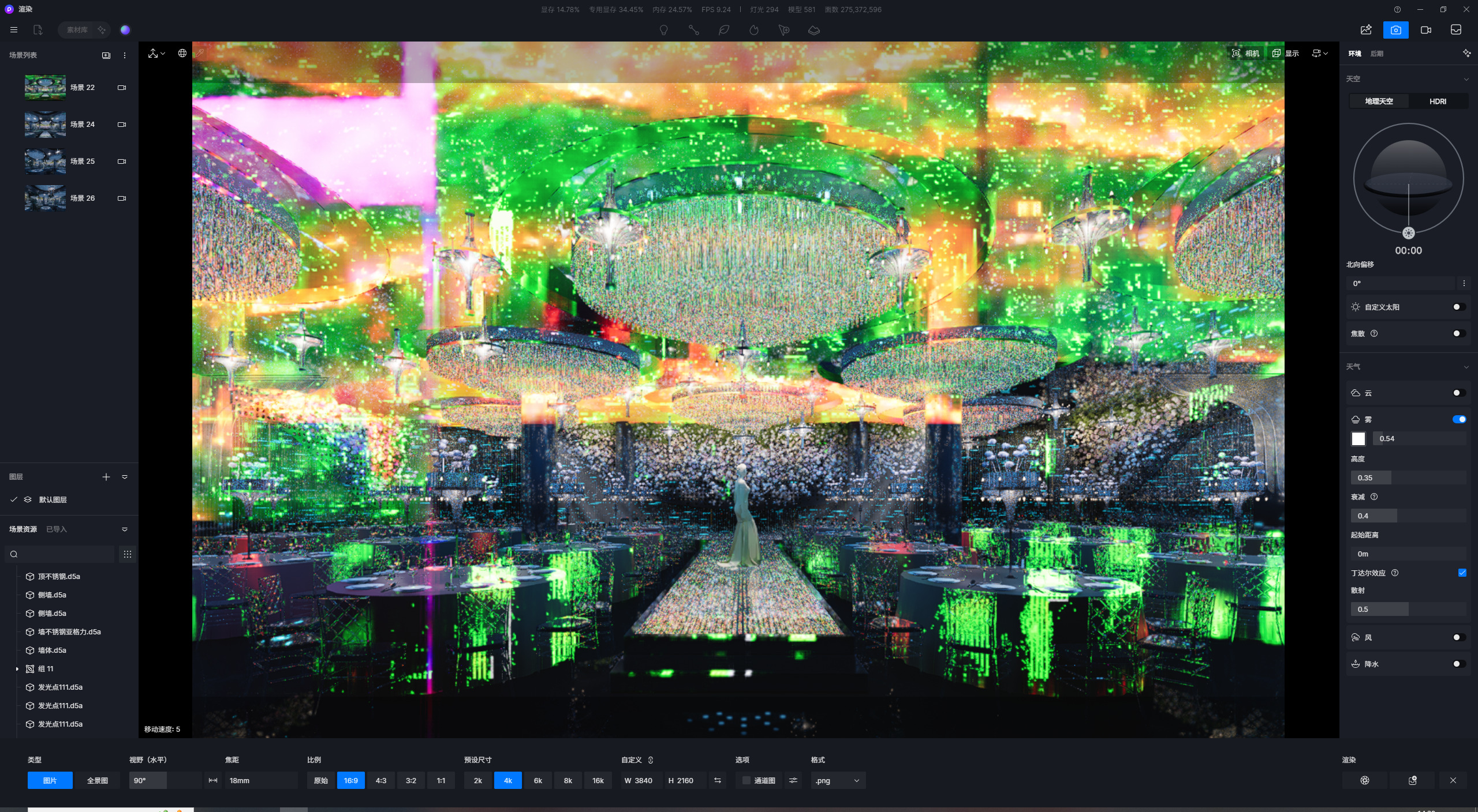

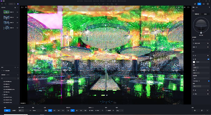

问题现象:描述你遇到的问题或 Bug 的症状
隐藏部分物体就会变的正常 -
环境版本说明
D5渲染器版本
显卡及显卡驱动版本
建模软件及D5转换器版本(如有必要)
隐藏部分物体就会变的正常
环境版本说明
D5渲染器版本
显卡及显卡驱动版本
建模软件及D5转换器版本(如有必要)
渲染图片没有影响 视频会影响 序列帧也会出现
你显卡是不是有问题,切换流畅/精细模式有反应吗?
显卡是4090 只有这个文件是这样的 流畅是正常的
方便的话 请您将该D5文件打包发至邮箱【 support@d5techs.com】 我们排查下原因,麻烦附上问题链接,方便我们确认寻找,感谢配合。
已发送
模型instance过多,需要将模型组件成组,优化模型或隐藏部分模型后显示正常。
