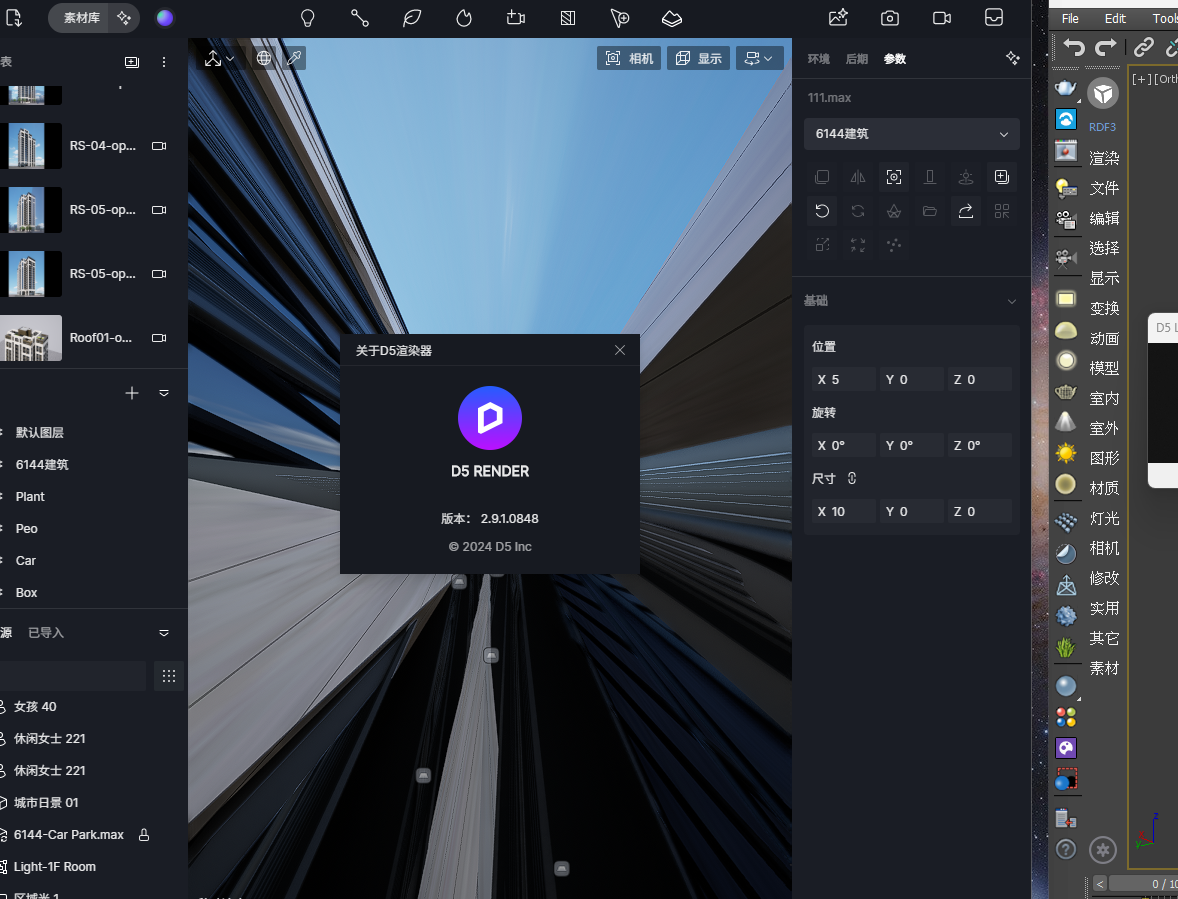

D5渲染器版本 最近版本 出问题后重新安装

您好,是特定模型一直卡在更新进程中吗?新的物体可以创建是指max新文件可以正常联动更新吗?
麻烦您点击插件设置,截图下插件版本以及观察下文件更新时显存/内存占用是否正常,如果显存/内存占用正常正常情况下一直无法联动更新,请联系我们进一步排查下具体原因,感谢配合。

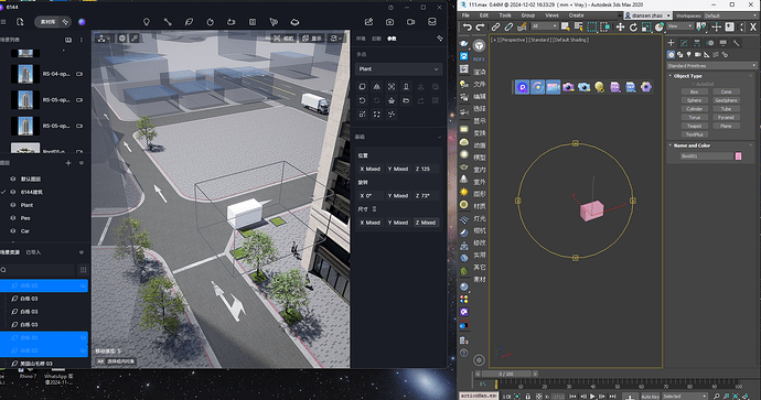

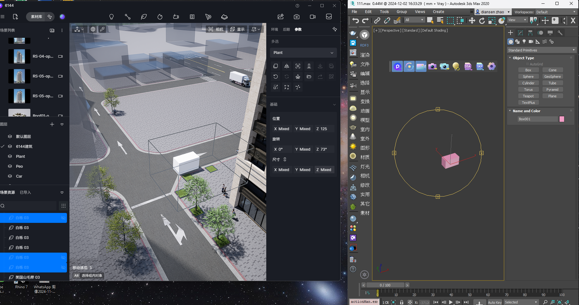

不只是这一个文件,我试着打开了其他项目也是同样问题!!显卡驱动刚升级到了最新!

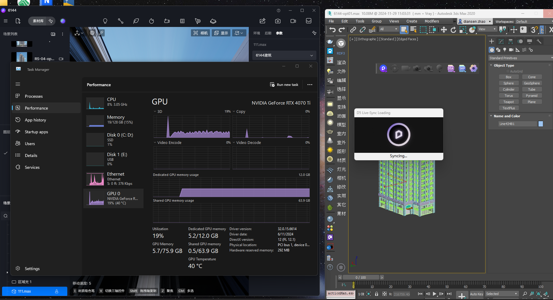

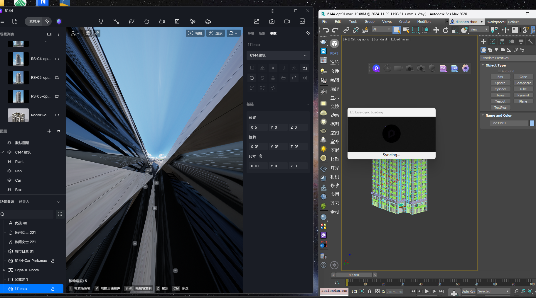

第一张是联动了一个BOX, 没有问题!第二章是替换模型,就卡住不动了,一直转圈圈!

我试了一下,降低D5版本为之前的2.8版本就可以很顺畅的联动!
