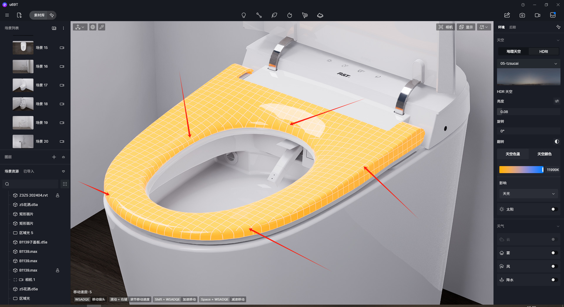

弧形面上的材质显示失真

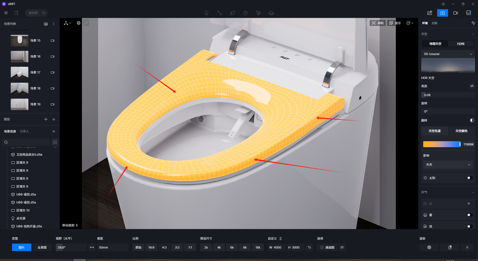

弧形面上网格变形材质会变形
开启三向修复后变形依旧存在

您好,您当前模型是什么建模软件导出的?材质出现变形是因为当前材质uv不连续导致贴图无法完整连接。
D5的UV是跟随建模软件的,您在建模软件贴一下UV连续性验证贴图,看看UV是否连续,可以在建模软件中给一个合适的uvw贴图命令再导入D5替换材质,就可以显示正常的材质uv:

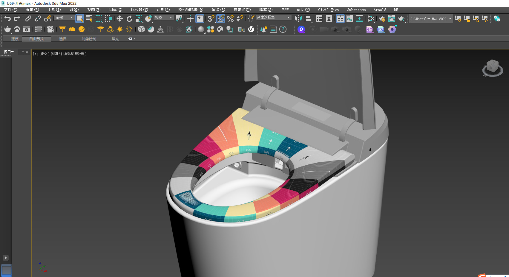

3dmax中贴图是这样的
您这个uv需要优化一下,如果需要边缘没有贴图连接缝隙,需要先调整max的uv,再同步到D5。
