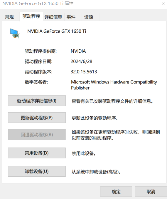

  • 问题现象:启动D5时检测不到显卡和显卡驱动,电脑win10 家庭中文版 22H2版本号,显卡NVIDIA GeForce GTX 1650 Ti 16G,

  • 显卡及显卡驱动版本 NVIDIA GeForce GTX 1650 Ti 16G,驱动版本:32.0.15.5613

您好,D5渲染器采用实时光线追踪技术,要求系统和GPU都具备相应的光追模块支持。
1650ti显卡不支持光线追踪,具体可以参考:point_down:
D5渲染器配置要求,以及为何有硬件门槛? - 互助小组 - D5渲染器

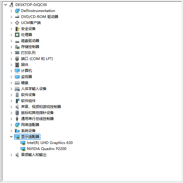

这个版本够么,能否支持
NVIDIA Quadro P600 不支持实时光线追踪功能,所以无法使用哦
你好我这个为什么用不了?
您好, NVIDIA Quadro P2200 不支持 硬件级 光线追踪(Ray Tracing)。所以无法支持使用,我们会在之后的版本中不断优化技术架构,逐步降低硬件配置要求,感谢您的理解。
