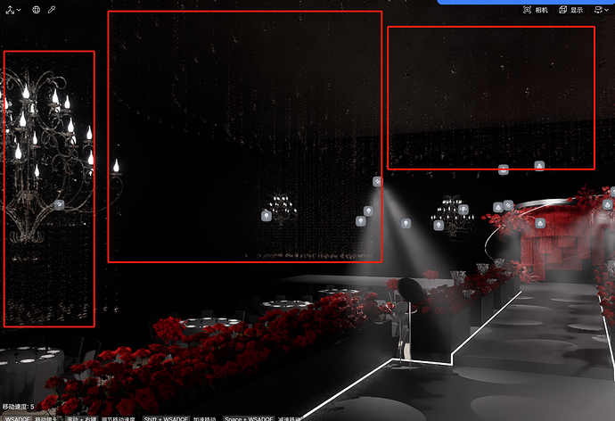

D5 水晶实时渲染花屏
在D5中移动时,玻璃材质就会花屏。
在静止状态下并不会这样,是因为笔记本配置不够吗?
显卡:RTX4060 处理器i5 13450hx 32g运行内存
D5版本:2.9.1
您好,是D5预览状态下移动视口,玻璃材质模型会发生拖影情况吗?
可以先尝试关闭左侧菜单栏中的 超分辨率采样 选项,查看是否有改善此情况。
打开D5菜单-查看-显示统计信息,可以观察到此时的专用显存占用情况,显存占用过高会引起显卡核心优势下降并将处于不稳定的状态,如果当前显存占用过高,建议您也清理一下显存占用。
https://cn.docs.d5render.com/hardware-configuration/vram-and-ram
如果以上方法尝试还是没有改善,请继续联系我们排查一下具体情况,感谢配合。
