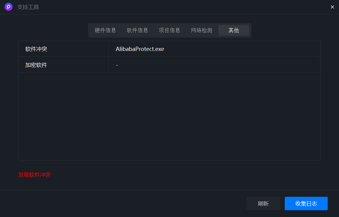

可以新建项目,打开是空白的场景,但是一同步su的场景加载完就闪退了
您好,您是加载完成之后su闪退还是D5闪退?您当前截图中专用显存占用已经较高,可能会导致软件使用不稳定发生闪退情况,您可先尝试以下方式来降低显存占用后,再尝试能否正常进行同步操作。
如果显存/内存在正常占用范围内发生闪退,请联系我们进一步排查下原因,感谢配合。

显卡只有8G的显存,重启了的电脑,su同步还是会卡,D5渲染器分辨率也开的很低。怎么弄呀,急急急
- 问题现象:更新版本后,以前能同步的文件,现在不能同步了,一同步就卡死
我是D5卡死,su还是可以动的,su就一直显示同步数据
您好,方便的话请您联系我们远程排查下原因,可能还是显存占用过高导致的问题,点击我的头像将远程时间与远程软件(向日葵、to desk)远程码发送到私信,感谢配合。
