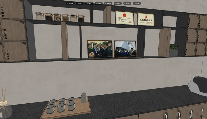

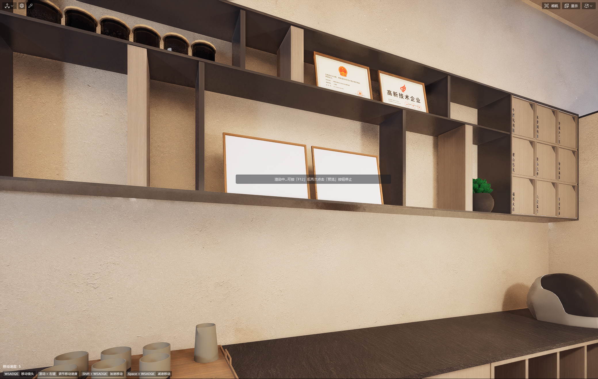

是通过插件同步的模型,是项目模型,然后他会出现部分材质没办法同步的情况,截图我稍后发上来,而且这个情况不是一两次了,上次项目也会这样

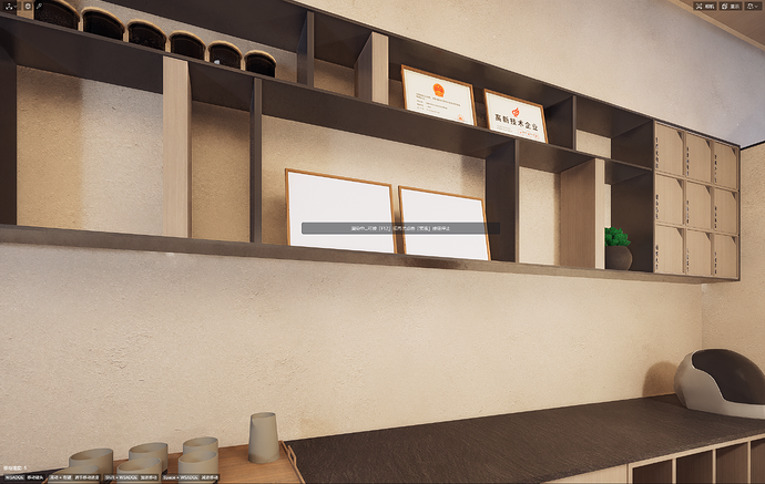

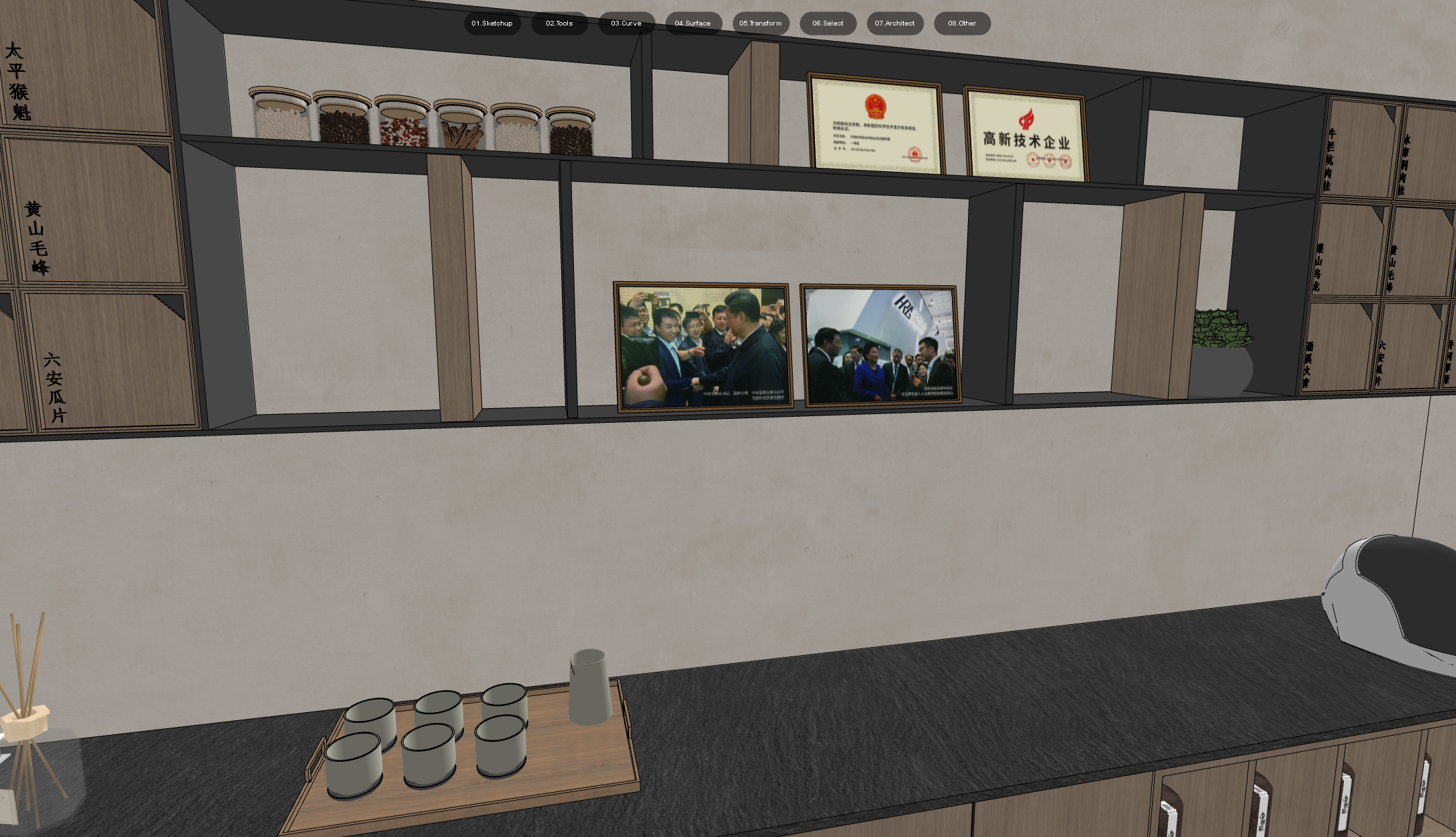

两个截图分别是D5和su显示的场景,不管怎么操作和处理都不行,无论是重命名还是什么,就仿佛是这张贴图丢失了系统识别不到
麻烦查询一下我帖子的最新恢复,截图我发送上来了,主要这个问题不是单个项目存在别的项目和别的电脑也会,我哪怕导出成D5格式也无法显示

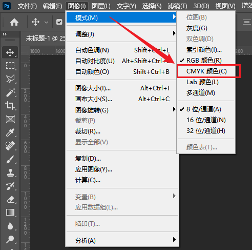

您检查一下这两张贴图的色彩模式是否为 CMYK ,目前D5不支持色彩模式为 CMYK 的图片。需要在其他软件中转成 RGB 模式后重新导入。
怎么查看是否为CMYK的模式
好的,我试试

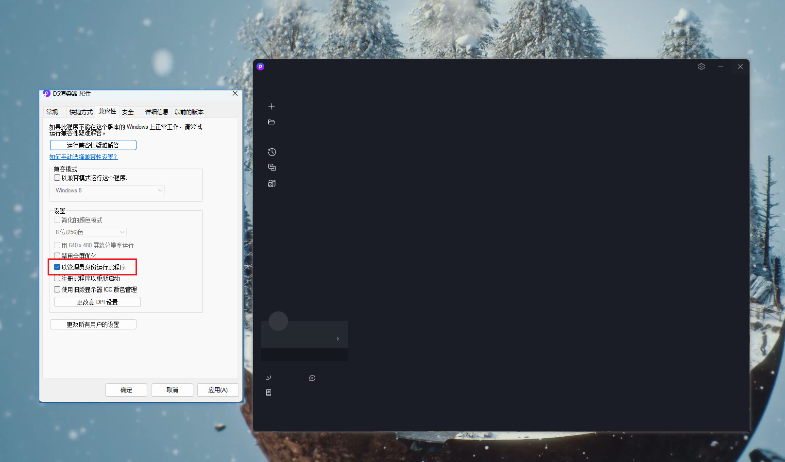

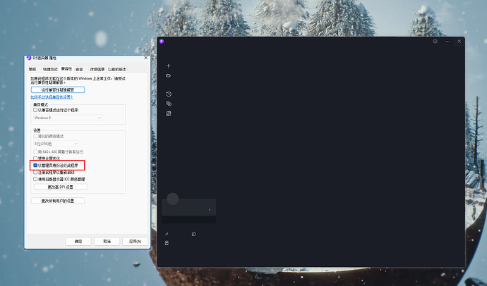

插入问一下,为啥用管理员模式运行程序会显示不了面板
可能是权限问题导致的,您现在贴图可以正常显示吗?
贴图可以显示的,谢谢啦,你这个办法解决了问题
