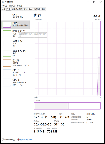

当前设备显存占用高吗?

这个贴图模糊的问题一直存在,但是我发现了 只要吸取材质,然后更换一下材质模板的话,贴图就会恢复显示正常,我觉得是不是个软件的问题需要修复一下?
更换了什么材质模板?是将置换材质更换为自定义材质吗?
没有发现特定的模板会有效,但是随便换一个模板就会显示成功,例如自定义换成置换或者透明,然后再更换回自定义,这时候贴图就会显示回来。
