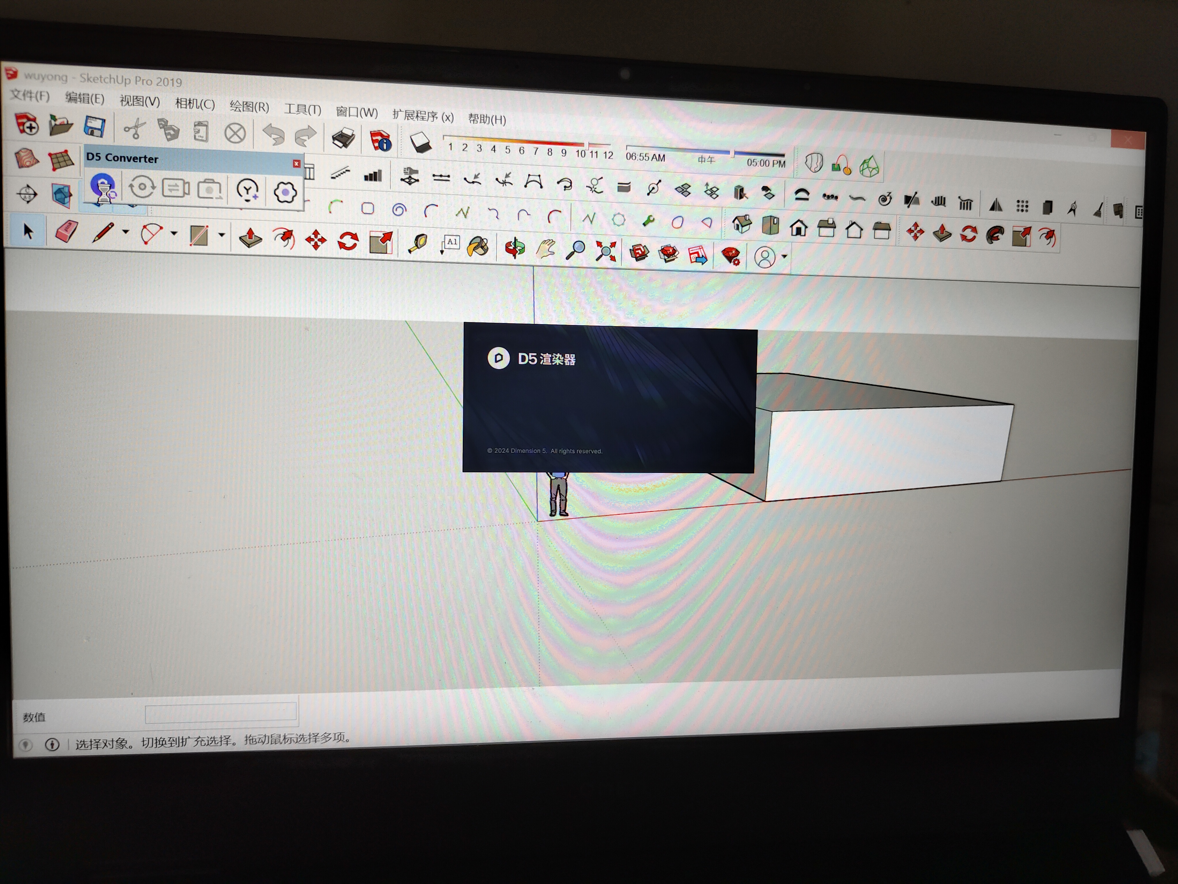

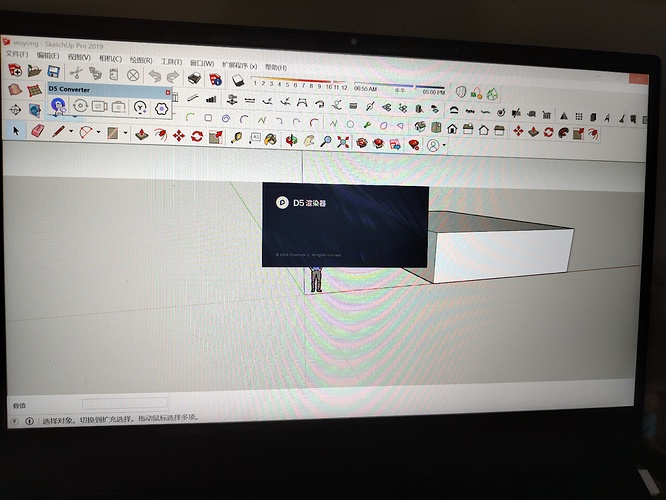

第一次下载D5,一直卡在场景初始化——与windows优化大师存在软件冲突,卸载后正常
  • 问题现象:第一次下载D5,一直卡在场景初始化,而且su还会卡退
  • 复现问题的步骤:打开su模型后点连接到D5渲染器,然后D5就一直在场景初始化,并且su不响应
  • 最近做过什么可能相关的硬件或软件变更:第一次下载D5渲染器且为最新版本,安装了程序驱动

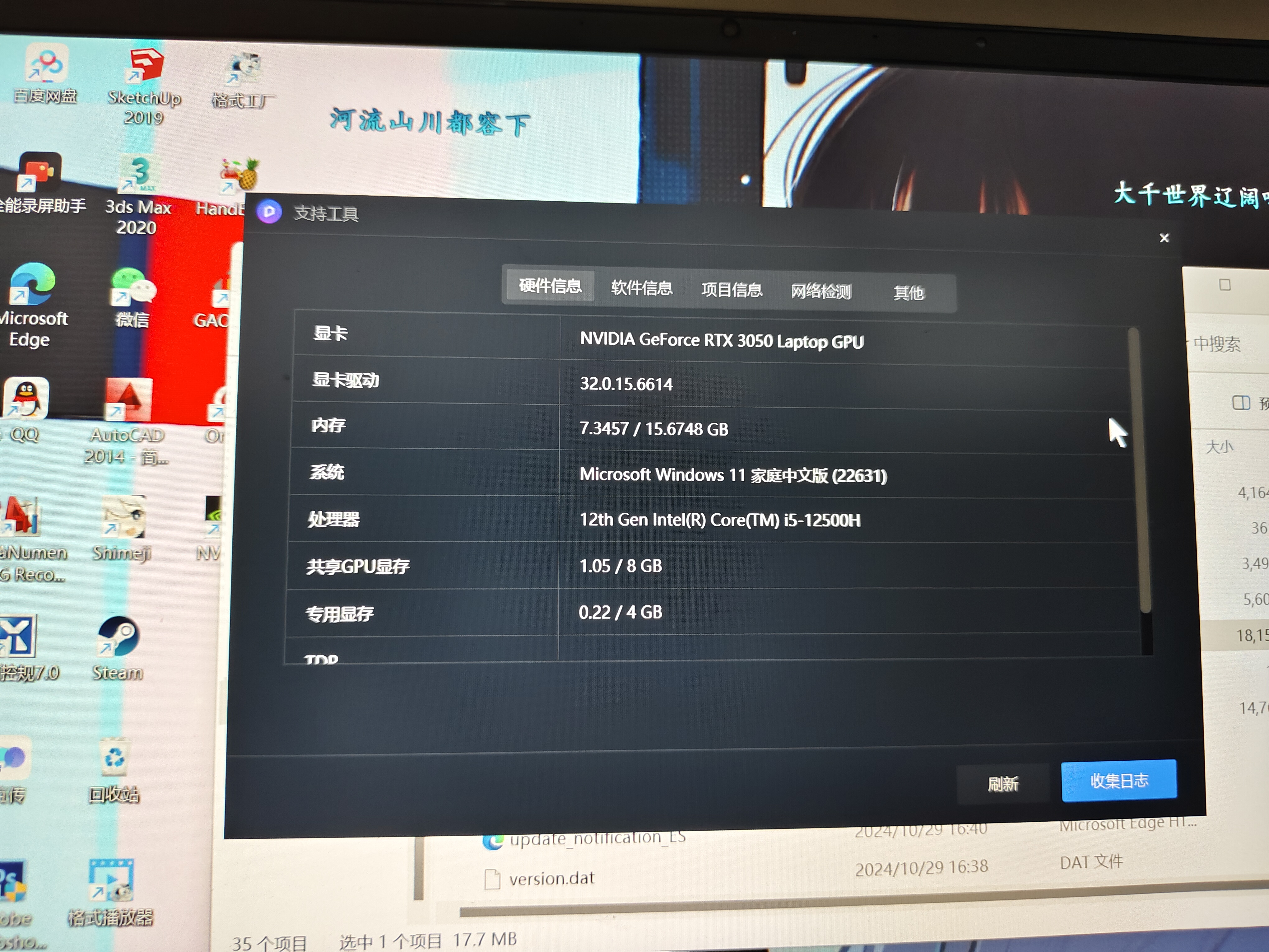

  • 显卡及显卡驱动版本 NVIDIA GeForce RTX 3050 Laptop GPU 32.0.15.6614

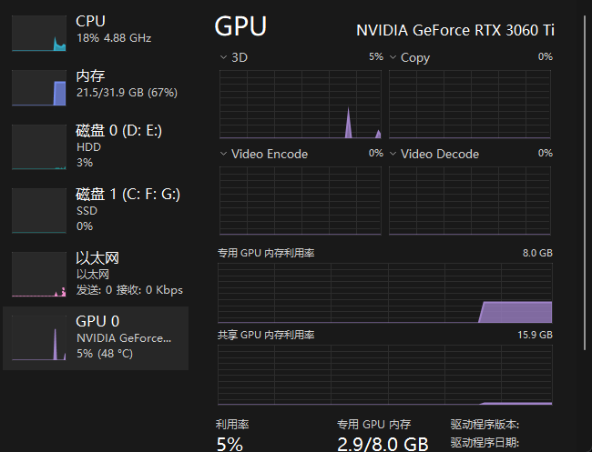

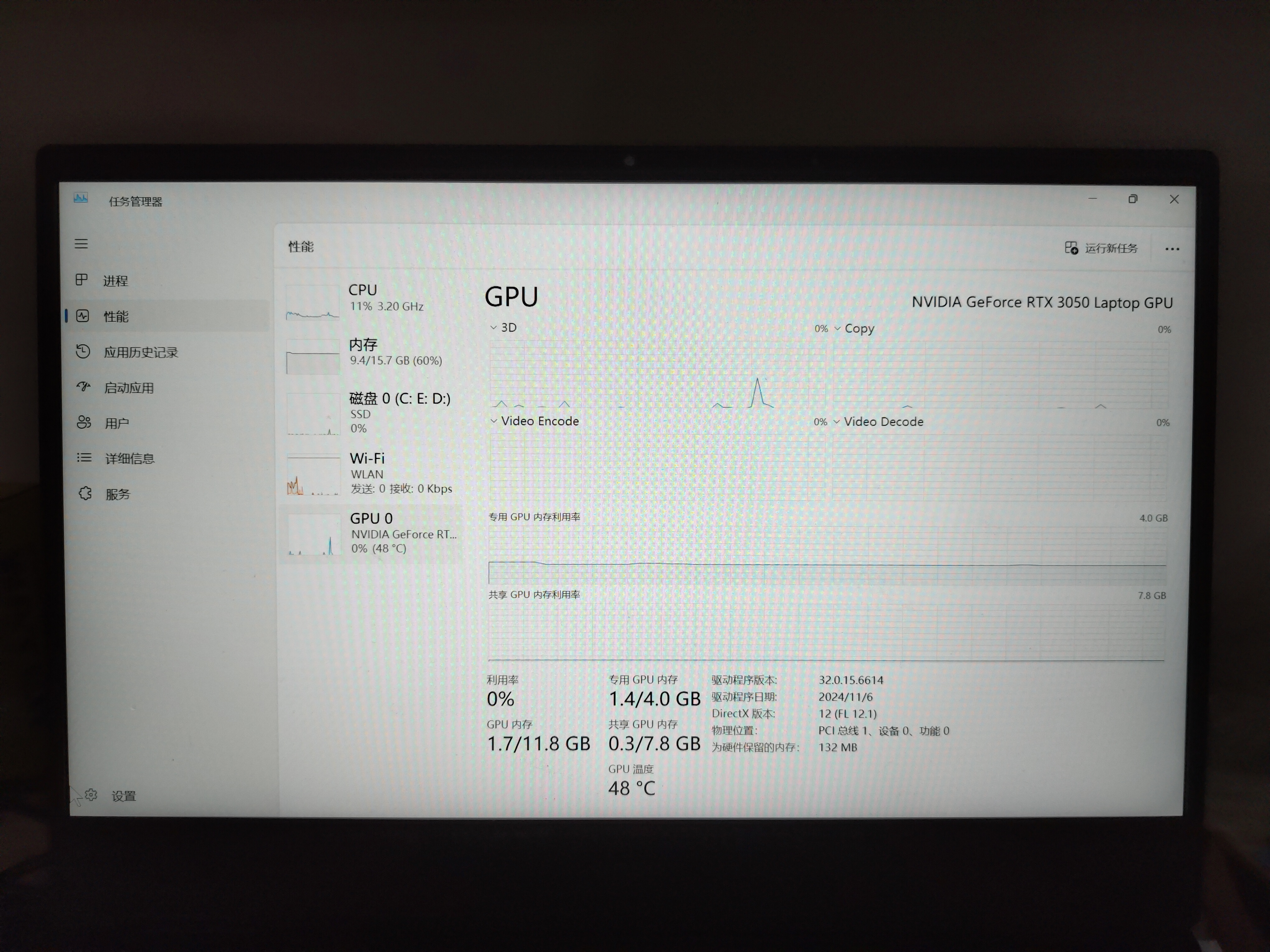

您好,不通过su插件直接启动D5也是无法打开,一直卡在初始化进程中吗?加载进程中设备的GPU专用显存占用大概是多少呢?
我也一样,昨天还好好的,今天早上清理下垃圾就进不去了,不知道是什么原因,软件重新安装也无法解决问题

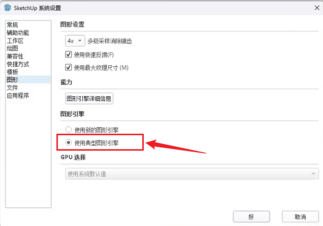

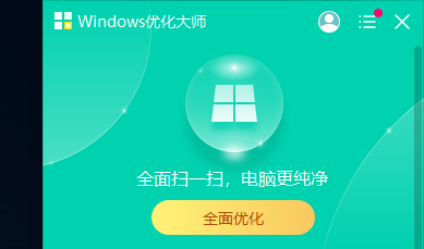

我也是su,跟楼主问题一样,重装系统就还能装回来2.11。但是一个星期左右就会卡初始化,顺带su经常闪崩,开不了多个su文件
重新安装的系统为官网下载的正版系统吗? 如果su经常出现闪退情况,可尝试su图形引擎也可以切换为 使用典型图形引擎,避免占用显卡资源导致闪退情况:
已经切换,好很多,但是有时候不能多开su文件。尝试装新版本系统,不行就一直老实用2.6了
