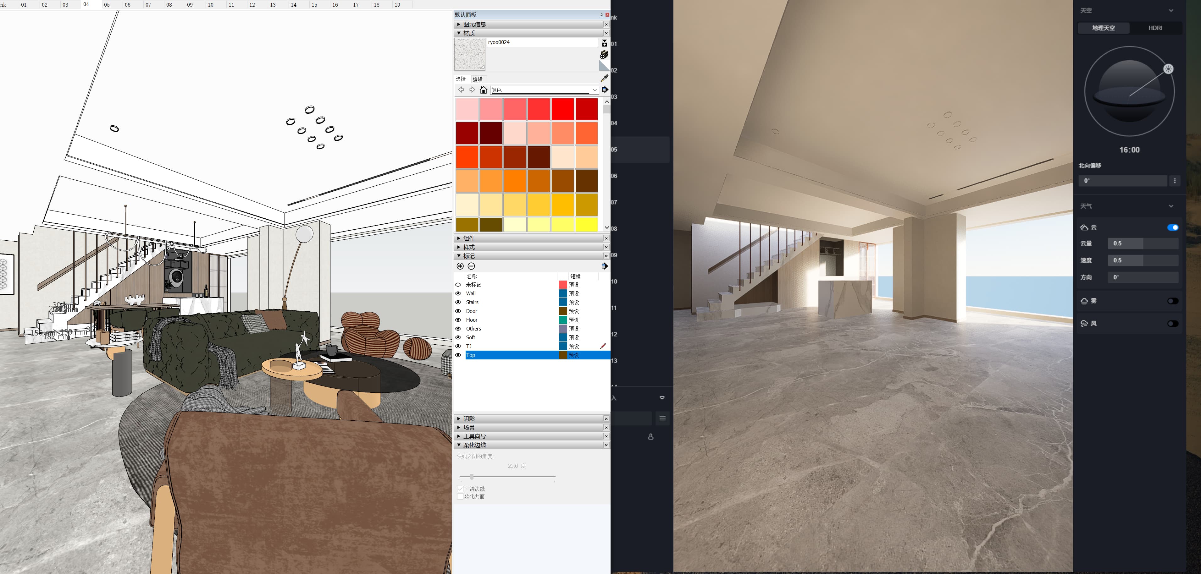

为什么SU联动打开D5只有硬装没有家具和饰品
我已经点了几次同步模型材质,也同步了场景。而且把看不到的模型在SU里删除了再恢复,还是不行。

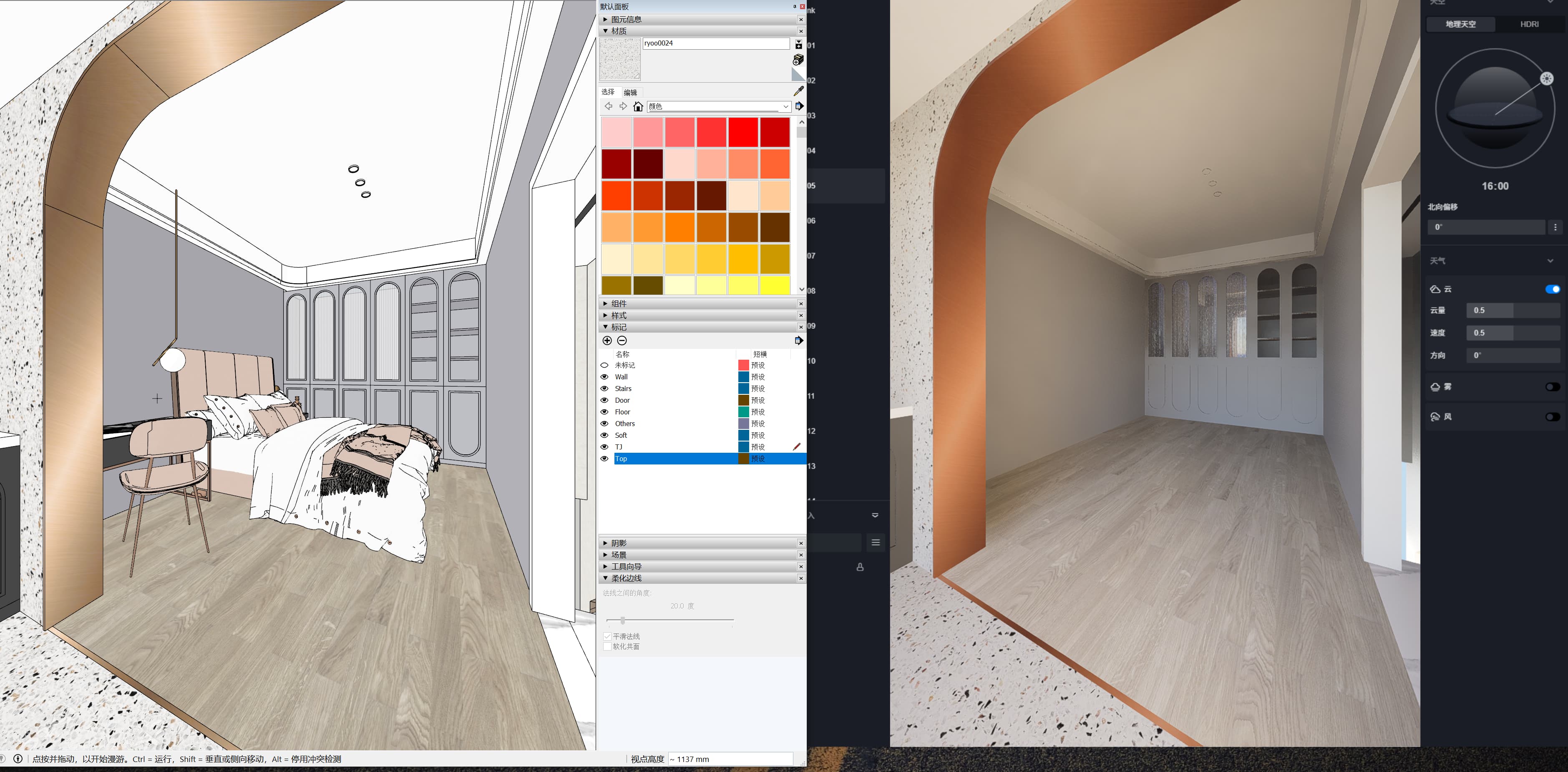

可以检查一下软装物体属性是否设置了隐藏
软装物体都是以前在SU里放置的,没有隐藏,直接联动打开D5就是这样了,没有进行任何操作。

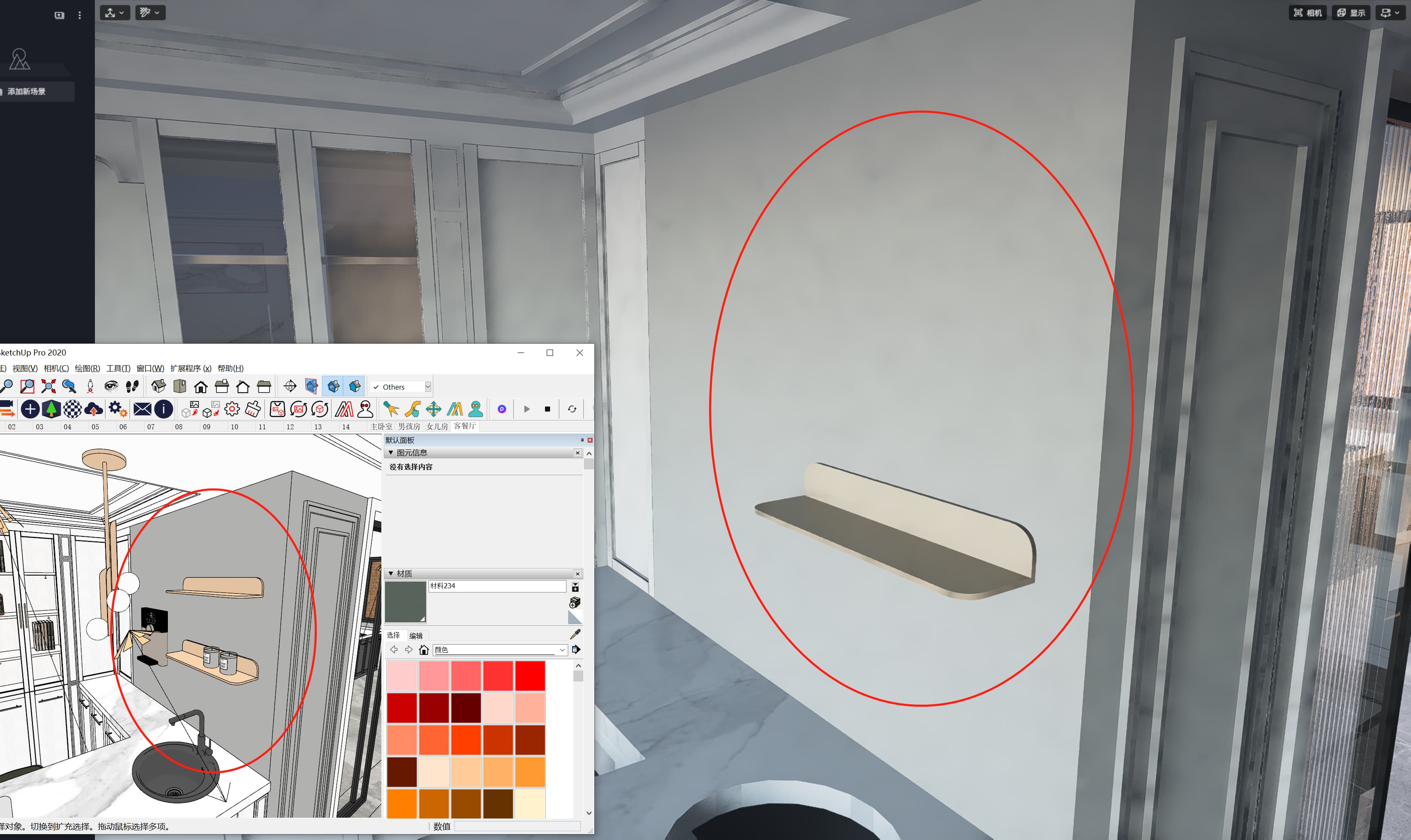

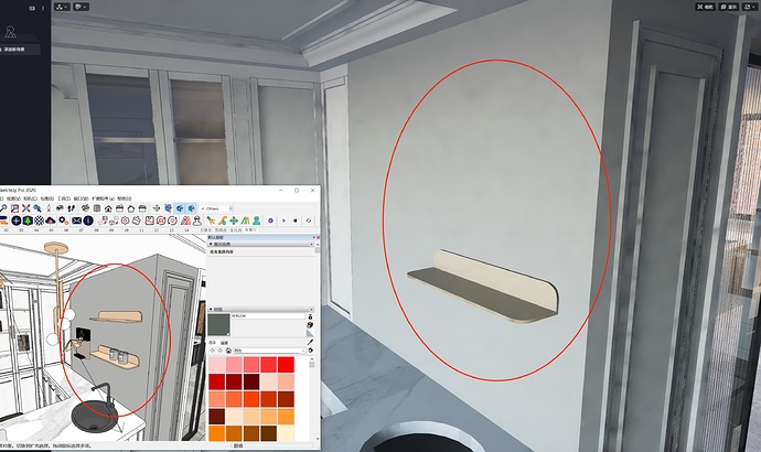

这个就更有点迷,明明是两个隔板,只有一个能显示,另一个就不行 :joy:

原因是:在su里将未标记图层隐藏了,所以插件联动后不显示部分模型。
建议的解决方法就是:不要隐藏“未标记”,将需要隐藏的图形改到其他图层。
果然是这个问题,非常感谢。 :+1:
