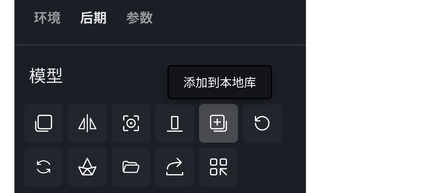

怎么把资源场景的东西导出,插入新的文件中
可以把材质/模型添加入本地库,在其他场景中直接调用,请参考用户手册:
https://cn.forum.cdn.d5render.com/t/topic/5594?u=d5render%E5%B0%8F%E7%B2%89
