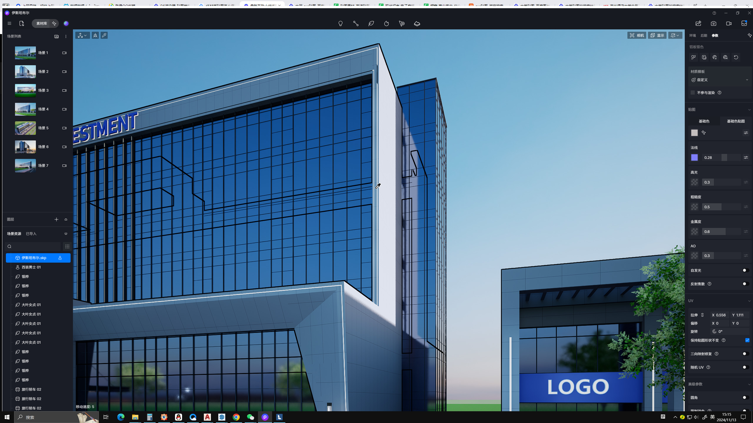

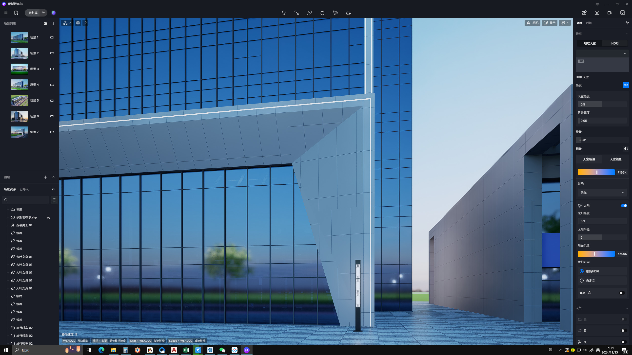

您好,您的模型我们尝试插件同步及直读导入,贴图纹理都可以正常显示,图1为插件同步图2为直读导入。
您的su模型贴图异常这部分存在重面情况,您可尝试将这部分重面模型删除后保存,再重新进行直读导入,或直接使用插件进行同步操作。

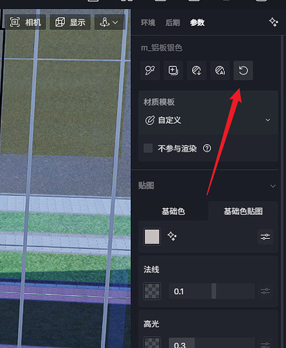

我试了删除重合面后全新导入没问题,但如果原文件关联后,就有问题了。我仔细看了一下,贴图有拉伸,想请问一下原文件的贴图怎么回到原始贴图?!下次如果我们调整了贴图,贴图错乱了能否一键返回刚导入的状态!
我测试了多次,原来保存的文件都无法返回原始贴图,包括更新模型后选中模型复位参数,选取材质复位参数,都不能复位至原始贴图。但是,新建一个文件,重新导入模型,修改贴图后是能复位的。
刚调整了拉伸比例,马上复位参数,可以回到上一步,不能回到原始贴图!
