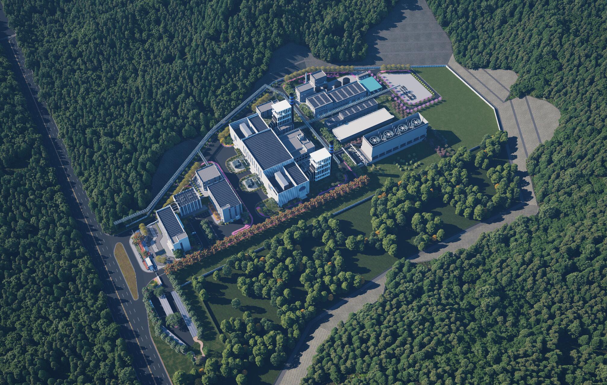

更新2.9以后,之前项目渲染出来会出问题,参数没变,如下图
同样的参数,更新2.9之后选出来感觉是灰蒙蒙一片,没有打开雾,也没有贴雾
地理天空会 是什么bug 没开雾 都有一层蓝色的雾在

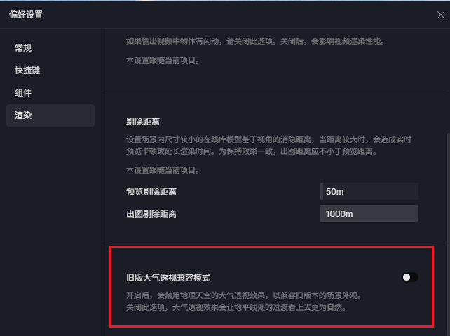

偏好设置中打开旧版大气透视兼容模式
