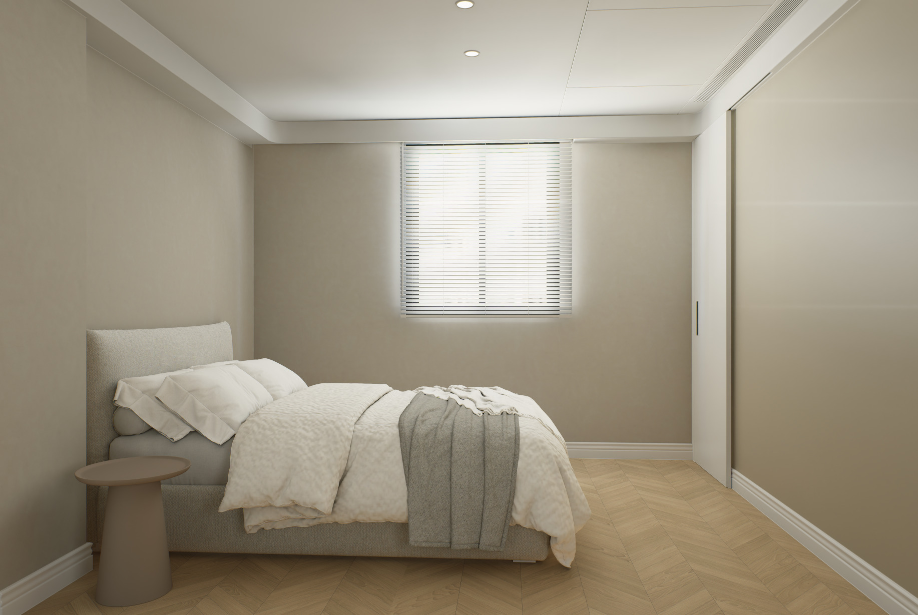

渲染圖 有格狀分割線
  • 问题现象:渲染圖 有格狀分割線
  • 复现问题的步骤:渲染4K以上的圖片會出現,不是所有的圖片,只有特定的圖片
    [通过网盘分享的文件:@TO D5 链接: https://pan.baidu.com/s/1DmtTs8g9dDZTpOY1KdsSaw?pwd=cxfe 提取码: cxfe --来自百度网盘超级会员v7的分享](通过网盘分享的文件:
  • 最近做过什么可能相关的硬件或软件变更:
    一直都有這問題,2.8版之前 只有橫向的分割線
    升級到2.9版更明顯,有垂直與水平狀分割線

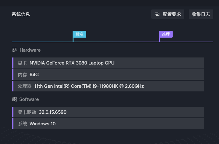

  • 环境版本说明
|處理器|11th Gen Intel(R) Core™ i9-11980HK @ 2.60GHz 3.30 GHz|
|已安裝記憶體(RAM)|64.0 GB (63.7 GB 可用)|
|系統類型|64 位元作業系統,x64 型處理器|
|手寫筆與觸控|此顯示器不提供手寫筆或觸控式輸入功能|
|版本|Windows 10 專業版|
|版本|22H2|
  • D5渲染器版本:2.9
  • 显卡及显卡驱动版本
    3080 Laptop GPU
    565.90

感谢反馈,您好,您当前画面中出现“分割线”,是由于半透窗帘会影响 DI 的计算, 导致每张小图的亮度不一样,所以会出现您图上的分割情况。
出现这种情况,需要您将遮挡窗户的纱帘,窗帘材质透明度调至 100% ,将不影响正常效果输出。我们会在后续优化此问题,再次感谢您的反馈。
這張圖沒有使用窗簾,依然有明顯的分割線
版本:2.9.10509
是的,百叶窗也会影响,需要将百叶窗材质切换为不透明材质/材质透明度调至 100%。您先尝试下此方法调整后能否正常渲染。

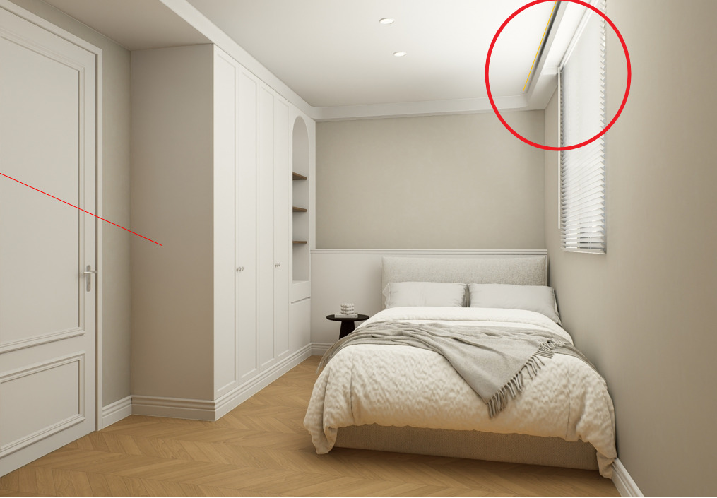

  • 问题现象:
    渲染時,窗戶上的牆面與天花板交界處有黑色邊緣
    模型沒有破口,沒有重疊面
    預覽沒有問題,炫染後才有黑色邊緣
  • 复现问题的步骤:
  • 最近做过什么可能相关的硬件或软件变更:更新到 2.9.10509

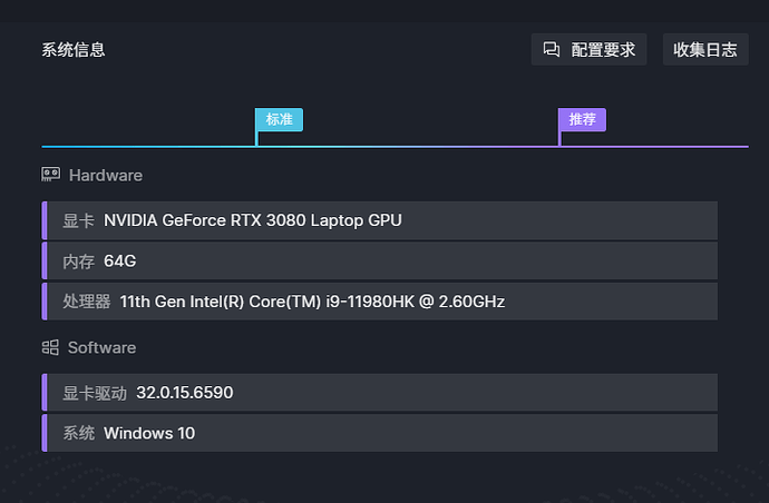

  • 环境版本说明
  • D5渲染器版本:2.9.10509
