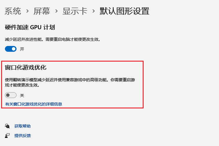

您好,如果新建文件也会出现黑屏情况,可以先查看是否有使用对比度主题以及mica for everyone等其他桌面管理软件。
以及关闭显示卡设置中的【窗口化游戏优化选项】,查看能否正常显示。
