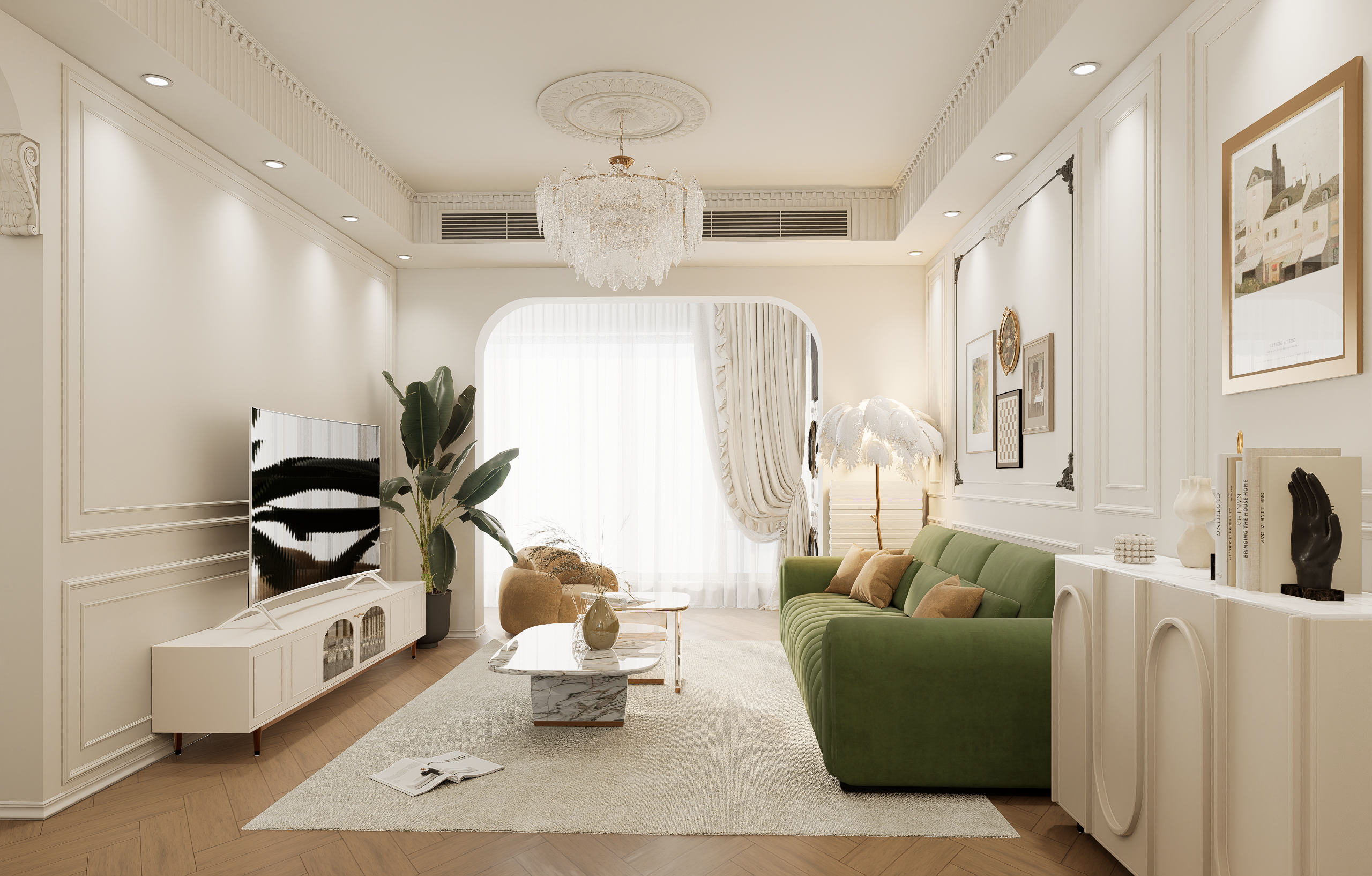

图片_1
2560×1634 7.27 MB
图片_2
2560×1634 7.26 MB
这两张图片的高光分辨是0和1,但是差别很小,窗户和灯光曝光明显的地方,改变几乎看不出,反倒是曝光度不高的阴影内,和吊顶上面能看出来会暗一点
