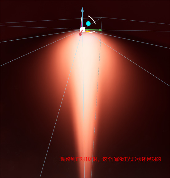

问题现象:灯光类型聚光灯时选择自定义导入厂家的ies文件,但渲染显示的灯光不正确。
复现问题的步骤:导入的灯具配光不是那种完全对称的,而是10°*60°;从灯光形状看,旋转到正对10°这个面形状是对的,但一旋转就看不不对了,轴中心有一个区域没光,感觉像是配光文件不完整。不知道是渲染器不支持这类配光文件还是,文件有问题。我的ies文件都是灯具厂家提供的,洗墙灯,它配光不完全对称。在其他软件上是正常使用的。
