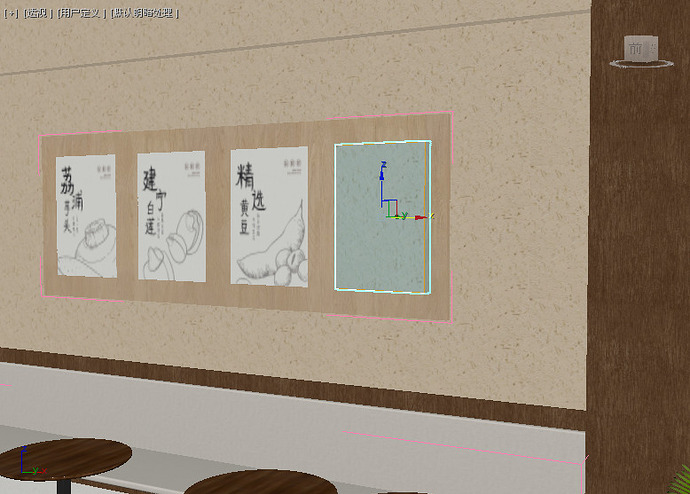

为什么模型导入D5有贴图确实,但是显示白色

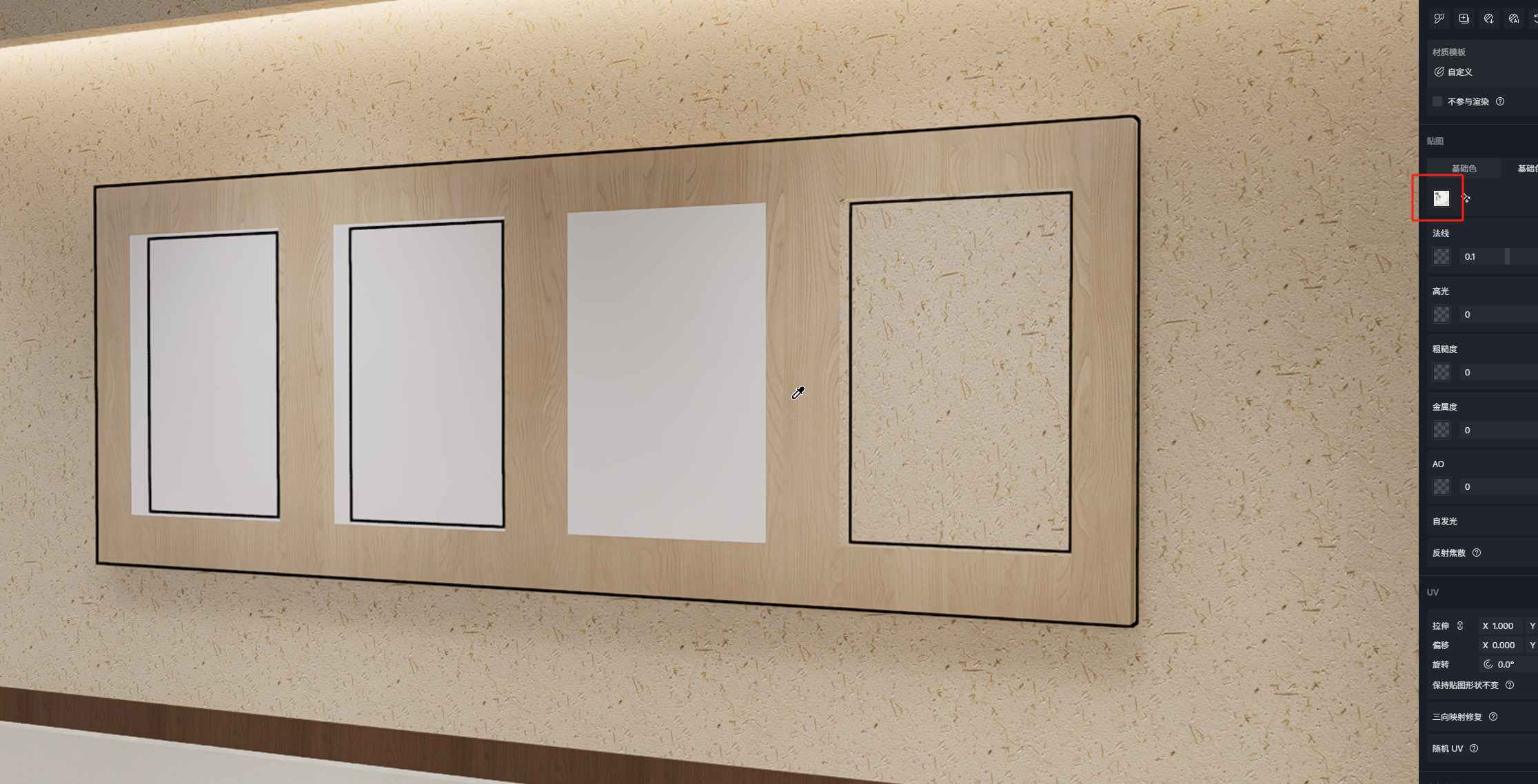

请截图看下D5里和建模软件里对比情况呢,如果在D5里重新给予模型这个贴图显示会正常吗?
也看下后期参数面板中是否存在某些参数数值过高情况。

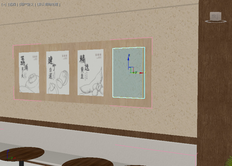

解决了,如果JPG格式用不了得用PNG格式,
是3dmax的,换图片格式就可以了
