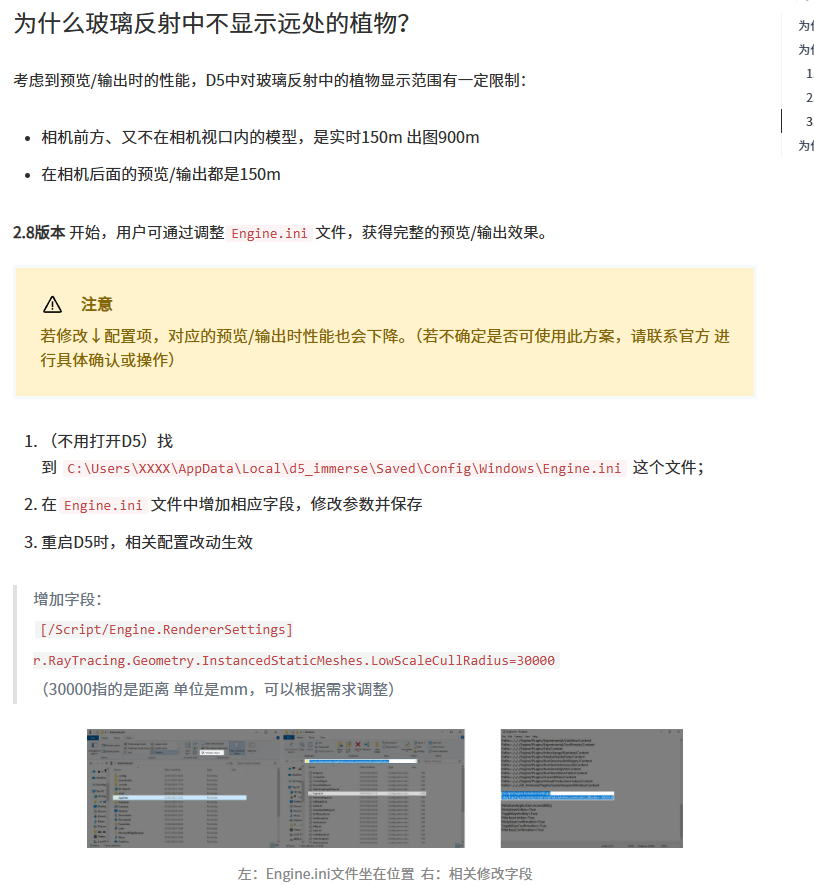

- 问题现象:玻璃反射 ,没有办法反射种植的植物,只有原始贴图
您好,您的植物是scatter散布功能布置的吗,目前地形草和散布草等植物会在反射距离超过一定距离后不会显示。
后面还会继续优化这个吗?
可参考以下修改方式对反射距离进行修改:
https://docs.d5render.cn/material/3776#header-5

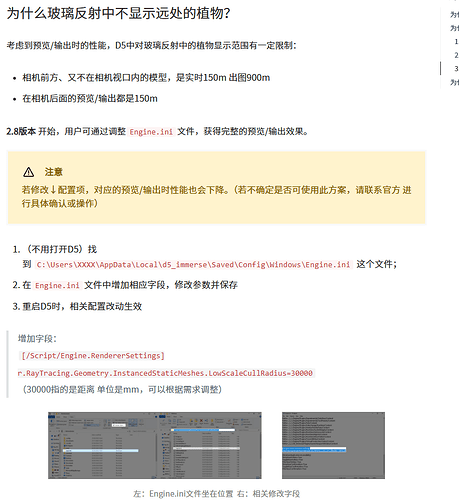

后面还会继续优化这个吗?
可参考以下修改方式对反射距离进行修改:
