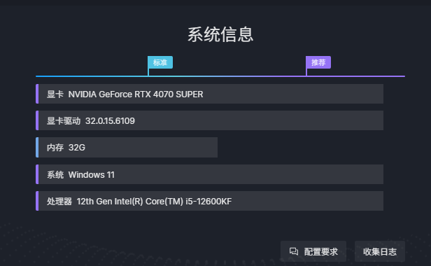

  • 显卡及显卡驱动版本 4070super

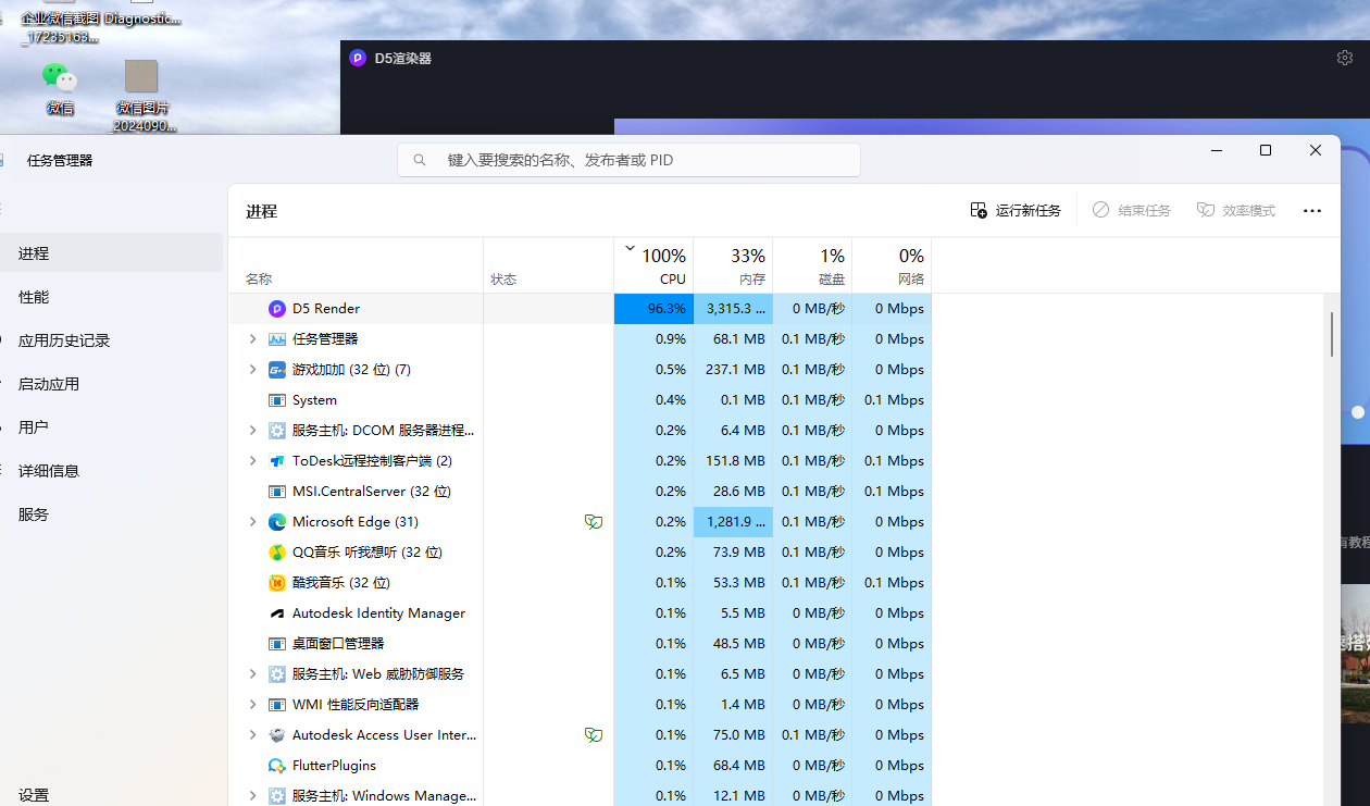

刚才试了又黑屏,为什么d5打开文件会cpu占用100%,然后就黑屏了
非常离谱就是,我还没打开文件,直接就cpu占用100%

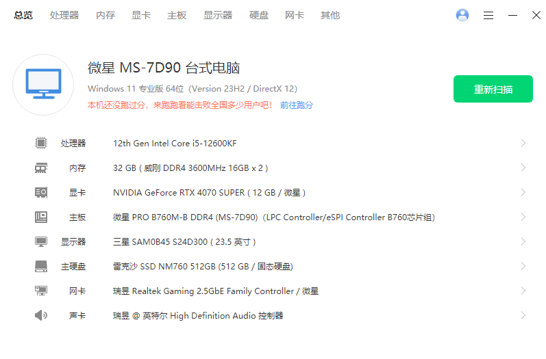

之前也会出现这个问题,750w的电源,我发现我这个电脑现在打开d5不管是新建的啥也没有的模型,还是打开建好的模型,会出现长时间的100%占用cpu,我朋友基本不会出现,才10几
老是cpu跑满,我怀疑这个原因导致黑屏了

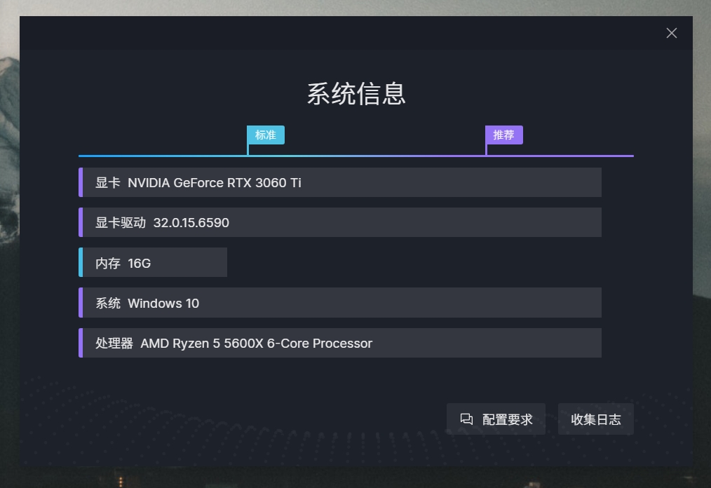

你好,我也有类似的情况,新建模型在打开过程中CPU占用100%,在打开瞬间显示器黑屏,无输出信号,显卡风扇最高速运转,然后电脑卡死只能强制重启。之前使用D5一直正常,尝试更新过驱动,重新安装D5都无法解决

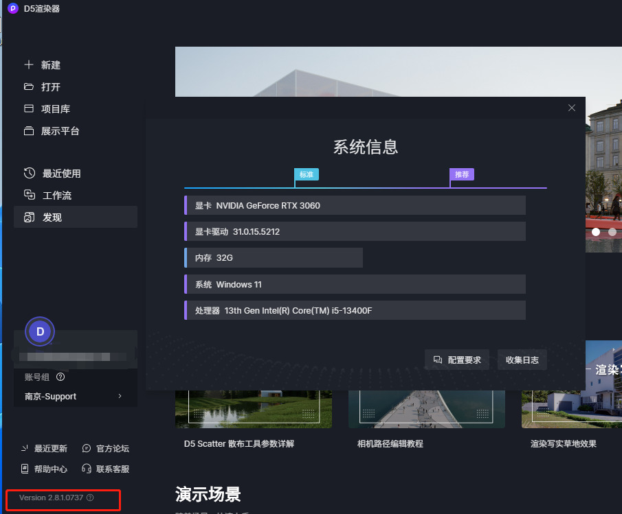

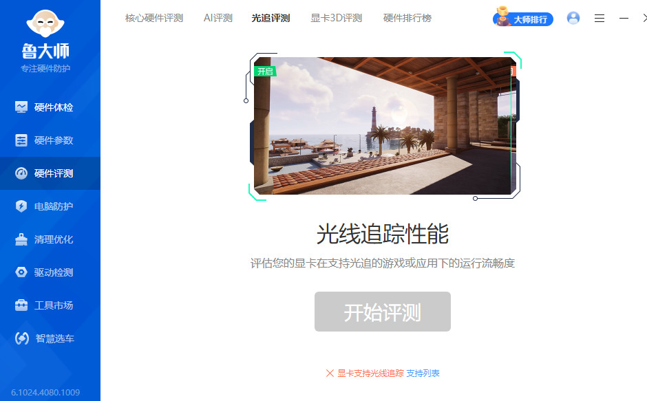

您好,请打开欢迎页点击左下角版本号看下您的具体电脑配置,电脑有做过什么改动吗(驱动更新,系统更新,更换硬盘等),可以下载个鲁大师进行光追渲染测试看看电脑情况。
用鲁大师进行光追测试,出现同样的情况,黑屏,显示器无输出信号,显卡风扇转速拉满。那这是显卡光追导致的崩溃?
请检查显卡插头是否松弛等现象,然后注意下显卡温度是否正常,还有电源功率是否足够等。
重新插拔显卡后依然存在同样的问题,待机时显卡、CPU温度都在45°左右,电源750W

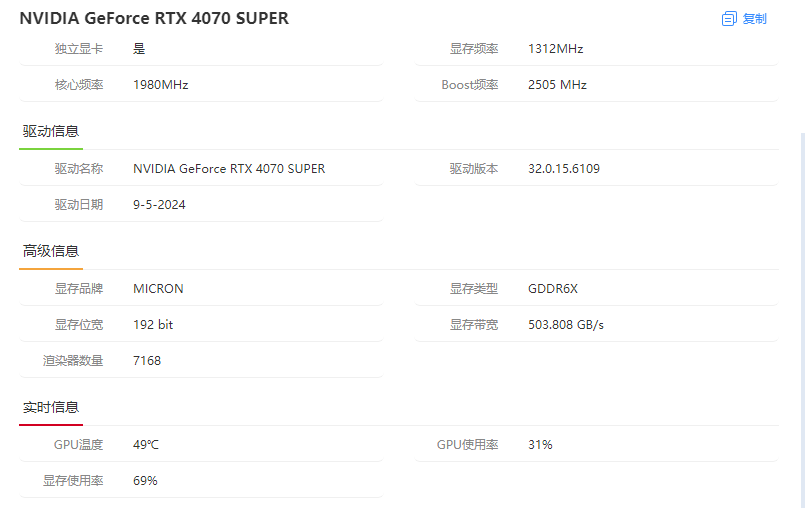

显示器是否没插到显卡上呢,或者您的驱动版本下载的是否正常呢(是否为当前显卡对应的系统版本驱动呢)
插的是显卡的hdmi接口,驱动是最新的9/5版本
您也检查下显卡驱动是否为当前电脑系统对应的驱动版本呢,是否存在显卡驱动等版本正常。
