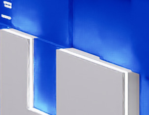

发光灯槽自发光渲染问题
自发光渲染出来模糊不清楚,边缘像狗啃了一样
您好,请检查自发光模型和其他模型有无发生重叠/穿插情况,如有上述情况,请调整自发光材质模型后再次渲染尝试。
https://cn.docs.d5render.com/material/135c
看了链接,没有上述问题,但是把投影关了的话没效果啊
主要是我第一次渲染出来都是正常的,后面有调整其他地方,然后这里的自发光灯槽就出问题了
调整其他自发光模型吗,请检查模型是否被改变位置或与其他模型发生穿插/重叠现象。
狗啃+1

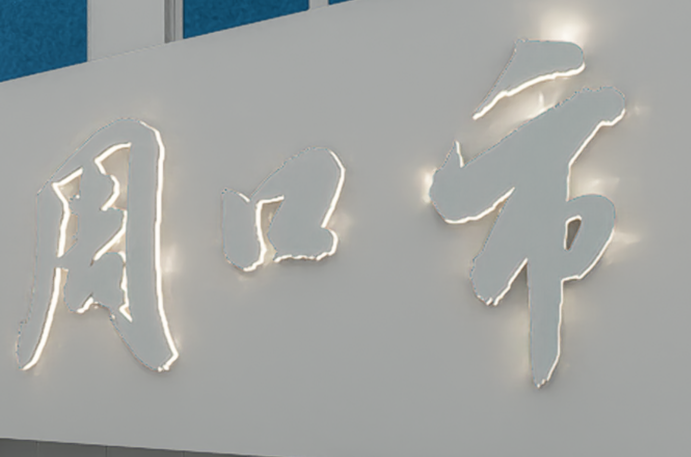

现在有解决吗
我的自发光效果也很难看
投射阴影关闭之后可以优化吗?

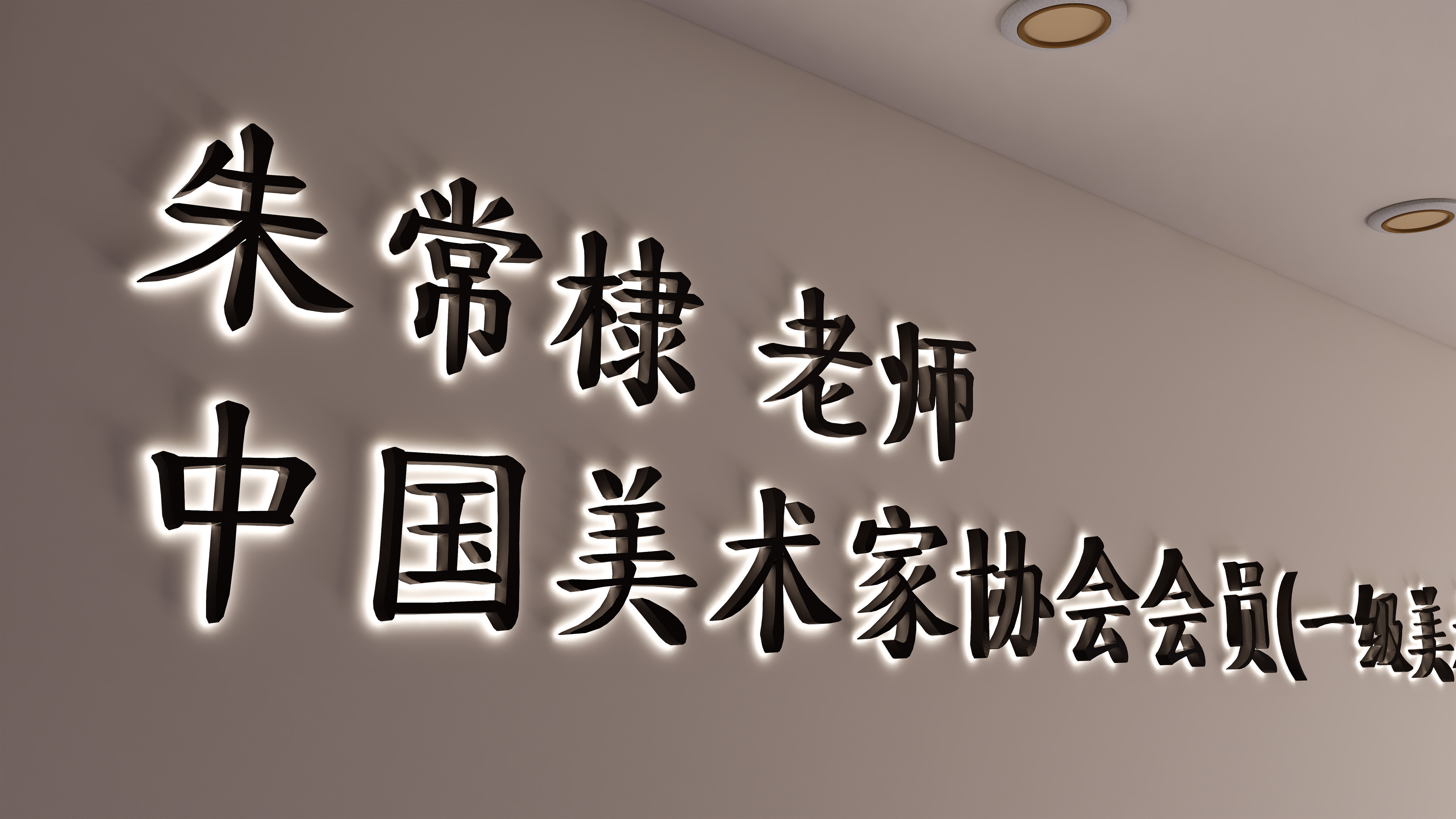

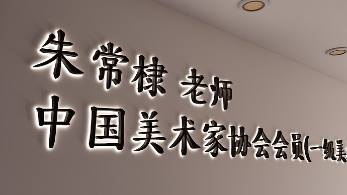

以夸大尝试自发光,直接出图,PS仅档缩小(在PS无其他调整)。
觉得还可接受!
关掉就没有一圈均匀光晕效果了
感谢分享,以夸大啥意思
以加大光亮,视边缘是否变形,纯粹测试。
好嘞,感谢
不客气!
