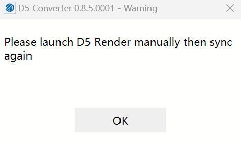

SU版本2023,D5连接时提示“lease launch D5 Render manually then syncagain”
D5安装版本是2.8.0,同步插件,按工作流提示下载对应版本安装,都不行。在线求救大神指点迷津。
