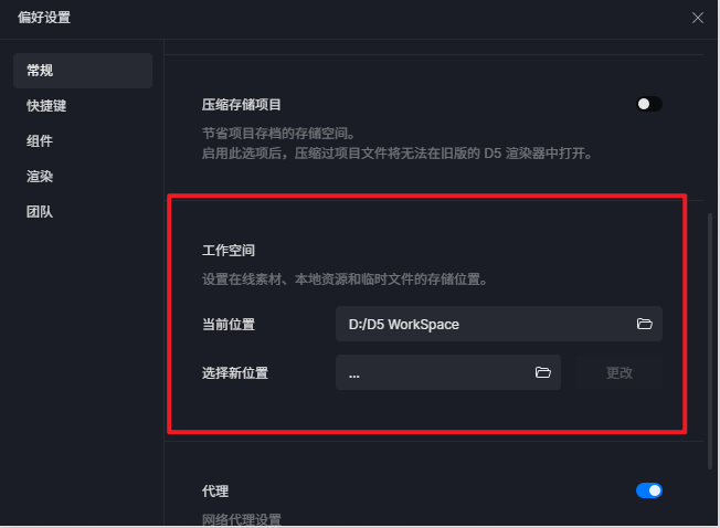

您好,打开D5在线素材库下载素材是否会提示权限不足?若显示该提示,可打开当前工作空间所在位置以确认是否有在该路径下新建文档的权限;若没有相关权限,可使用管理员身份运行D5或在偏好设置中将工作空间迁出到有编辑权限的位置。
一般情况下工作空间无权限会导致模型贴图同步无法正常显示,可参照以上方法解决。
