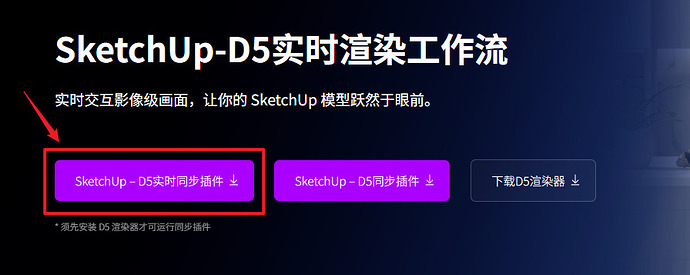

额,我下载了2020的SU,还是没有单独导入的选项,请问是否是需要重新下载D5呢?
SU实时插件 需要SU版本在2020.1及以上哈(2020.0不行
SketchUp草图大师实时渲染软件 - SU渲染插件 - D5渲染器 (d5render.cn)
