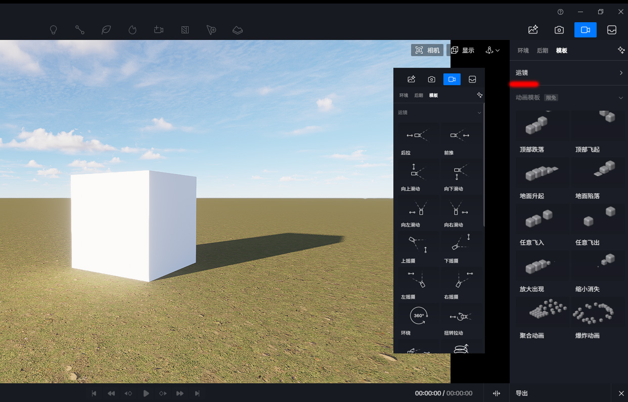

D5怎么打环绕镜头?——通过运镜模板再进行调整
要很丝滑那种,就像围绕着圆旋转一样
您好,可使用相机模板中的环绕模板。,可自行调整目标点与环绕半径大小。

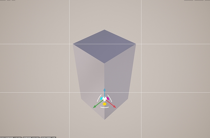

我要能鸟瞰环绕那种
调整目标点高度
那不能往下仰望啊,我要的是俯瞰
俯瞰可以通过调整路径高度与目标点位置来实现,或者您可以具体描述下需要的效果。

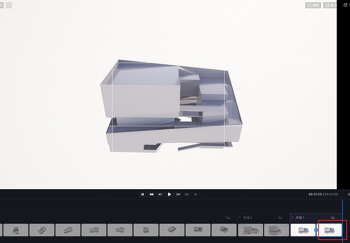

但是我为什么模型的上下高度不一致呢?
您是直接编辑的相机路径还是通过更新视频列表场景来调整的?是点击环绕模板前后两帧模型位置发生变化了吗?
算了,好像渲出来没太大问题就这样吧
我的D5没有这些模板啊,只有6个…
