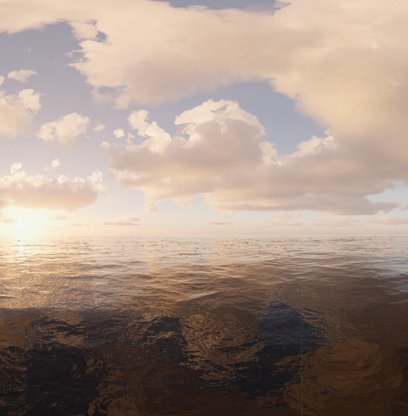

下面是全景图很高清没问题

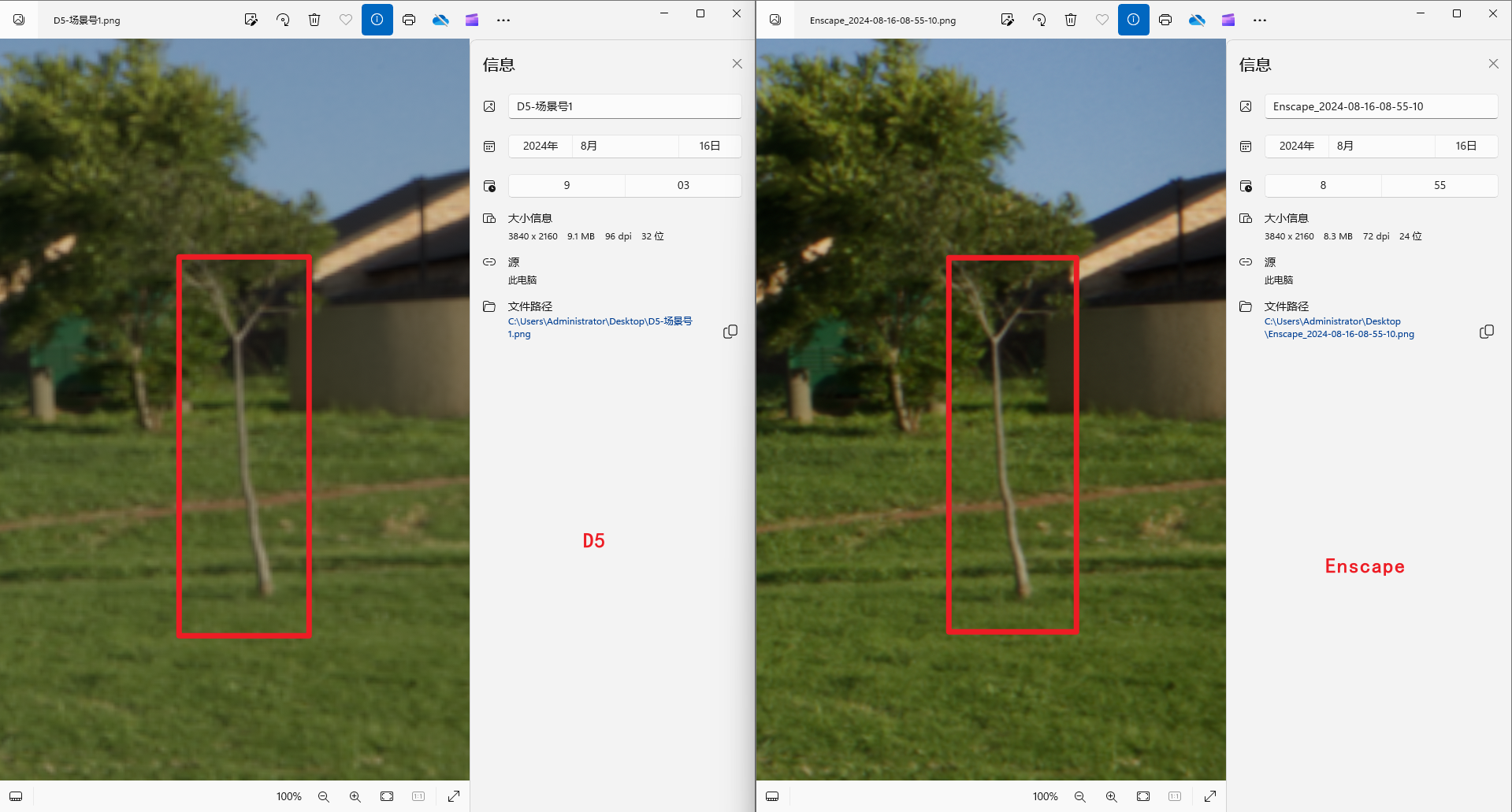

确实,求解为何D5出现这类情况?是BUG还是其他问题,或是需要调节哪些设置,我电脑是4080的显卡
后期ps锐化吧,渲染器只能等官方更新了
D5渲染视野90°的图时,只占用了90/360=25%的原图像素,而这25%的像素需要支撑起全画幅的图,导致了最终出图的不清晰情况。全景图不存在视野角度情况,所以清晰度大于普通单帧是正常的哦。
但是我用内置的hdr渲染单张图片都这么模糊 这就不正常了吧
