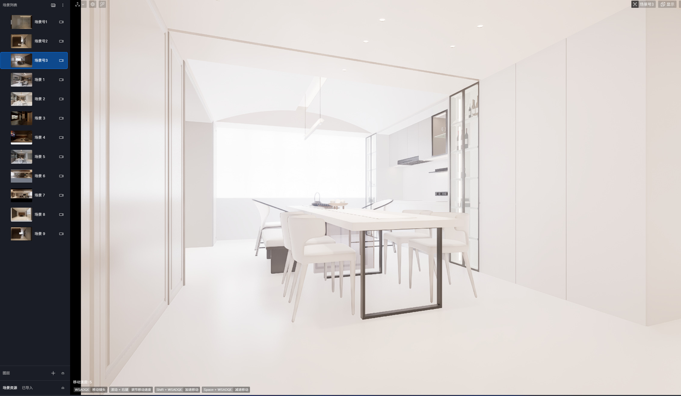

不知道为什么 今天打开渲染文件,场景是正常的,但显示全部是白模,没有贴图,我在本地直接在本地的D5就正常,但不是最新更改的SU场景,不知道要怎么重新让它们绑定

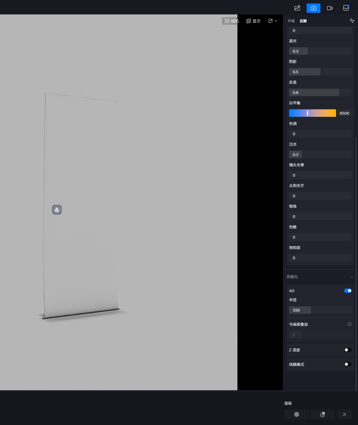

是不是后期把风格化的AO开了?
模式里:Alt+1光照模式,Alt+3白膜模式
都不是呢,我真的要哭了,感觉D5的文件,对方案调整多次的文件,很不友好,总是会出现大大小小的错误
我SU文件有调整了,然后重新开D5渲染的时候,就这样了。我在D5里面,点白模的地方,要重新给材质,也是没有变化
