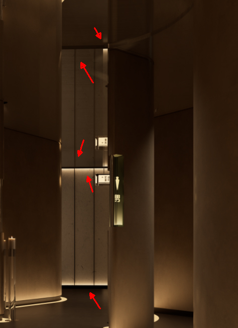

为什么镜面在预览中可以反射透光软膜,到出图的时候就是反射不了的状态了
  • 问题现象:为什么镜面在预览中可以反射透光软膜,到出图的时候就是反射不了的状态了
  • 环境版本说明
  • D5渲染器版本:2.8
  • 显卡及显卡驱动版本:4060
  • 建模软件及D5转换器版本(如有必要)su
参考::apple:说明:如何更高效的提问以便获得帮助

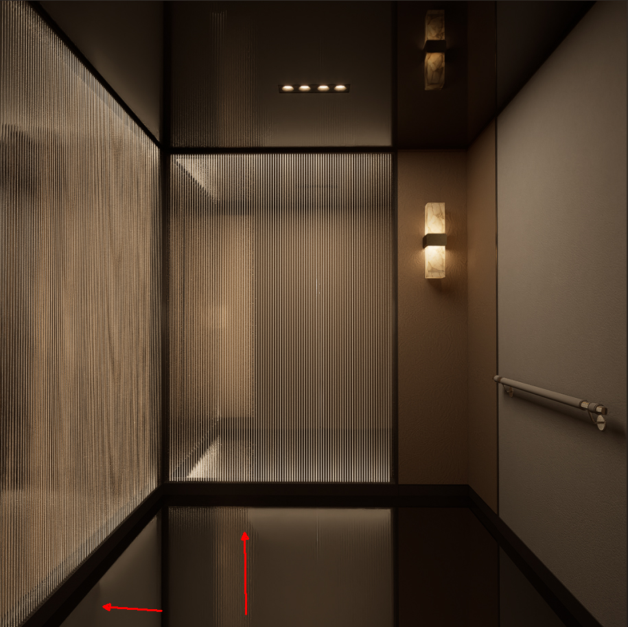

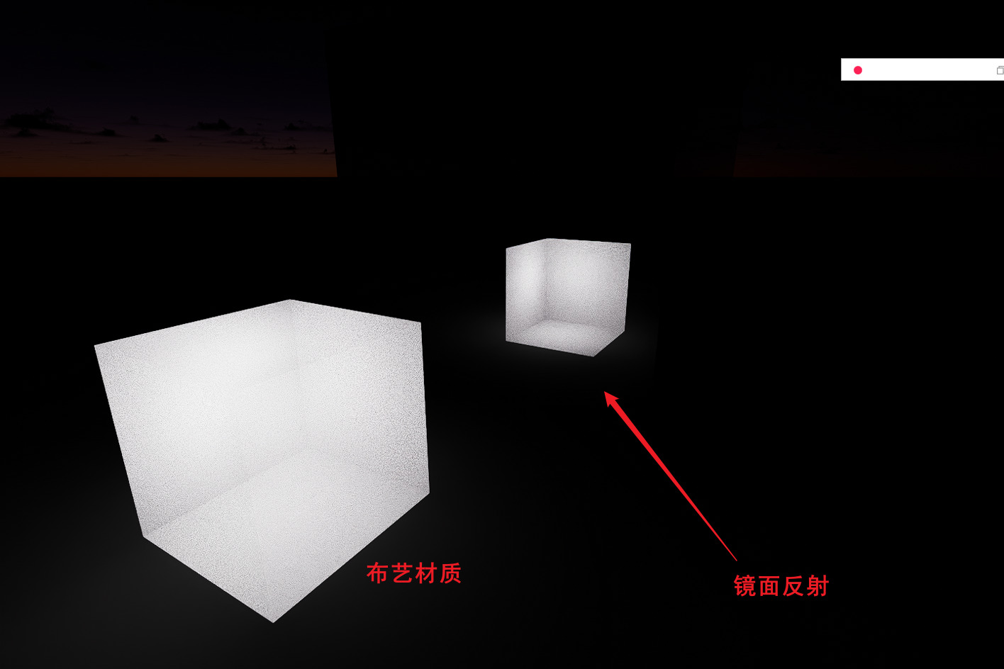

使用布艺制作透光效果镜面也完全反射不到灯光,有什么办法可以解决呢
方便截图看下吗?布艺透光材质内部使用的是自发光打光还是点光源?
用的灯带
用的玻璃地上黑镜反射出来的光也是出bug,只有半截,怎么解决呀
布艺材质用的灯带在材质内打光,渲染出来镜面完全没有反射灯光
灯带衰减半径参数拉大可以改善此情况吗?

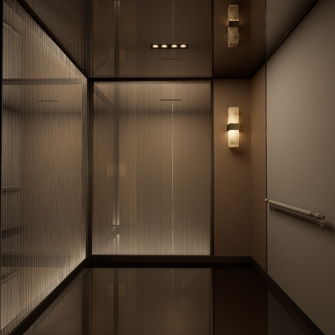

刚把法线去掉镜面彻底显示不出来了
现在是跟布艺一样的bug了,镜面反射上去没有灯光

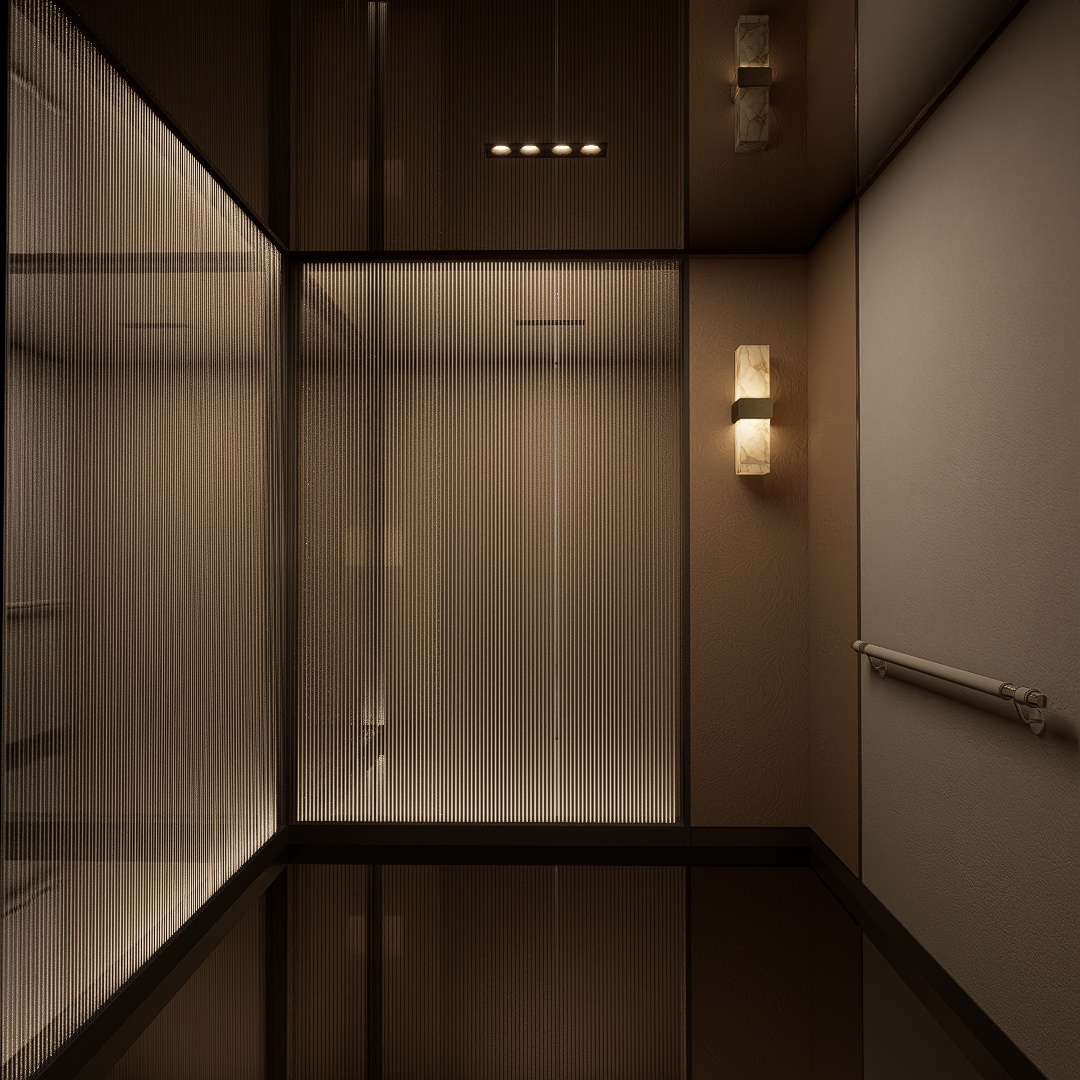

不行,长虹玻璃后面是镜子,反射不是反射光源形状嘛
我p了一张,想要的是这种感觉,能反射的是我p的,上下是黑的是直出的

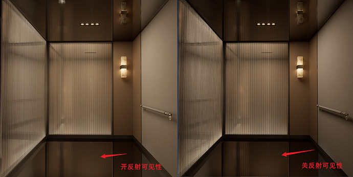

开启反射可见性之后,可以通过参数调整来控制光源在地面部分反射中的可见程度,关闭反射可见性会导致地面反射较打开暗一些,如果需要地面反射稍亮,可以尝试打开反射可见性,提高地面材质的高光参数来改善。
以下为开/关灯带反射可见性对比:
