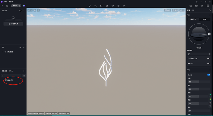

问题现象:用blender导出的abc格式动画文件,在D5里无法选中和贴材质,为纯白色
复现问题的步骤:一定几率会出现,完全相同的操作步骤,有一些就是无法在D5贴材质

在左侧列表中选中会出现坐标轴且能移动,但是在画面中无法用材质吸管 I 吸取材质,以及鼠标无法点选
关于比例是正确的,而且在blender里面是坐标轴中心,D5也归位到坐标轴中心了,我有几个.abc的动画文件都是这样导出的,但是只有部分出现以上无法选中和赋予材质的情况,不知道为什么…
