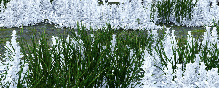

- 问题现象:用散布工具替换初始素材后,材质丢失。渲染出来也是白色。
您好,替换初始素材是指,使用素材库的散布模板再替换素材导致材质丢失吗?丢失材质的【匍匐筋骨草02】素材手动选择区域散布或单独种植可以正常显示贴图吗?
我们尝试以上步骤暂时未出现材质丢失问题,如果您有稳定的复现步骤,可将录屏发送给我们,我们排查下具体原因,感谢配合。
单独种植没事,关掉重启一下也能解决。还有其他问题,比如修改种子选项经常闪退。
已经没有再出现了。等出现了录屏。然后就是经常一修改就闪退。这个类似森林插件的功能很好用,如果能解决bug就太好了
使用Scatter散布时,若场景中使用Scatter时放置较多高精植物,可能会由于超出当前设备承载上限而导致卡顿或闪退,使用过程中请稍作注意。(2.7.1版本中也已在进行相关操作时进行提示,后续会继续优化,感谢反馈。
