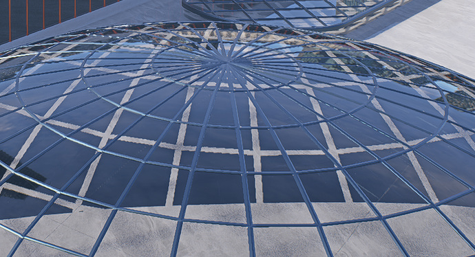

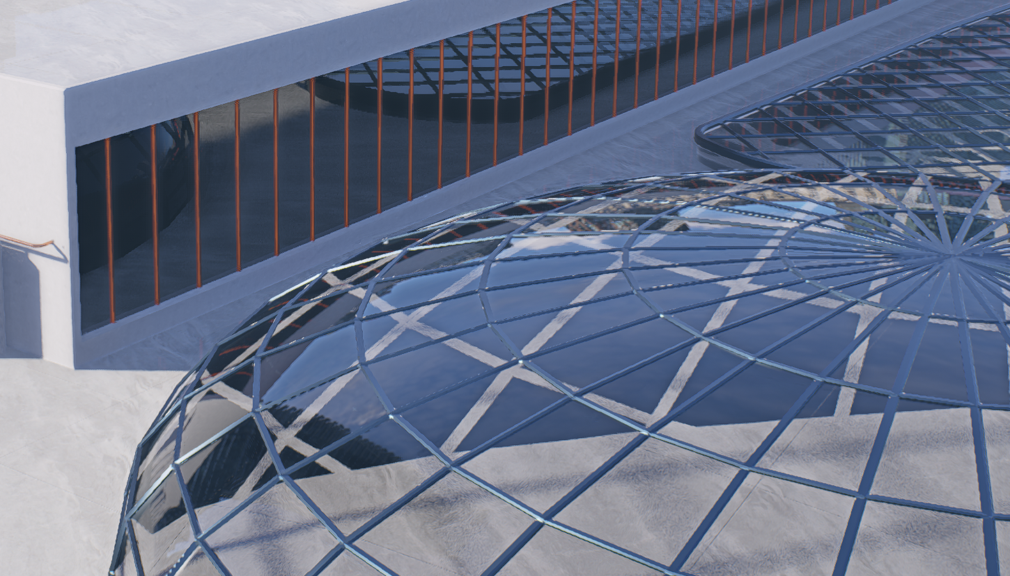

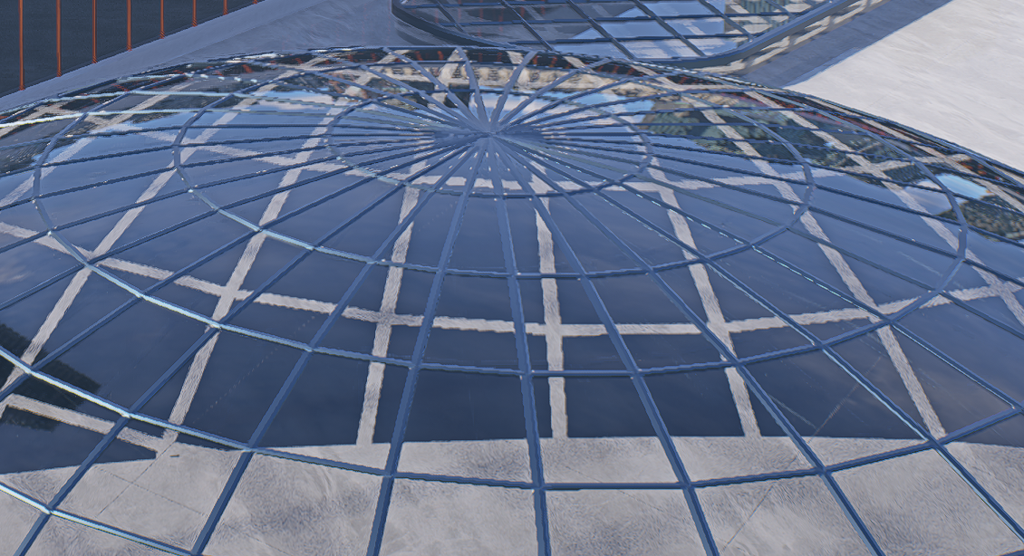

渲染序列帧时 物体边缘有锯齿
感觉像是采样不够的原因,可否手动提高渲染质量?
  • 环境版本说明 : Win 11
  • D5渲染器版本 : 2.8
  • 显卡及显卡驱动版本 : 4090
这是在D5里预览的时候的样子
这是渲染出的序列帧
您好,当前帧序列具体的输出帧率与分辨率是多少呢?
可先尝试关闭超分辨率采样,在帧序列中提高输出的帧率与分辨率看下画面能否优化。

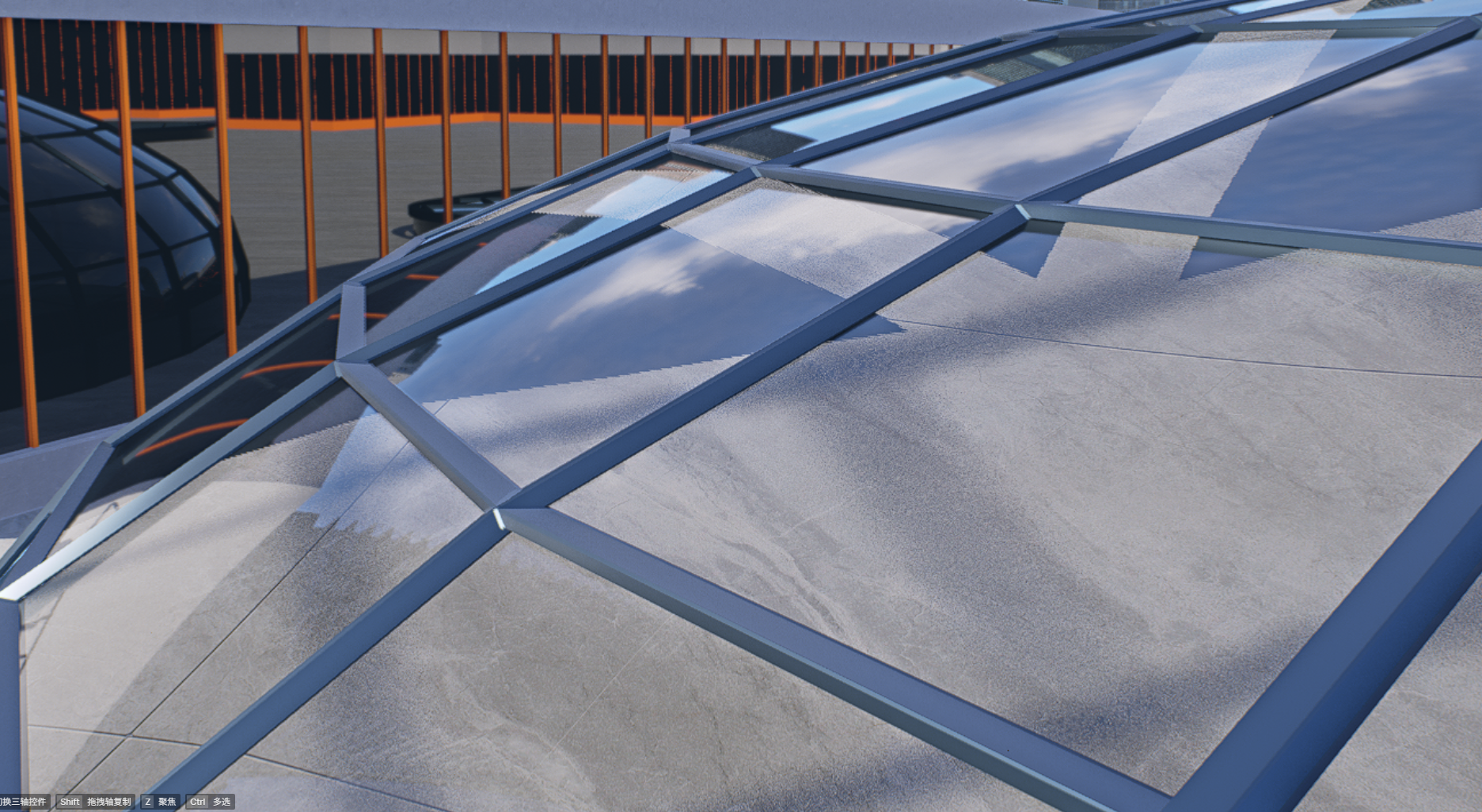

你好, 我渲的2k,30FPS,关了超级采样,4K的话远处的楼稍微有所改善,但是近处的模型还是不行
您好,可以尝试提高帧率渲染,或者您可以将模型发至邮箱【 support@d5techs.com】 我们测试看下,麻烦附上问题链接,方便我们确认寻找,感谢配合。
