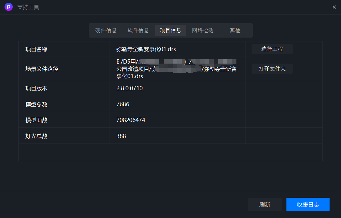

您好,如果您是相同的文件,在显存占用正常情况下输出出现卡死情况,请收集一份日志我们看下原因,或直接联系我们远程看下具体情况。
可以具体描述下渲染出现卡死情况,是特定文件还是所有文件,如:2.8.0.0710版本,xxx场景文件,显存内存占用xxx,预览/输出xx分辨率卡住。

这个是目前项目参数

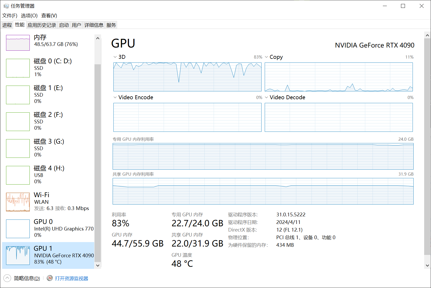

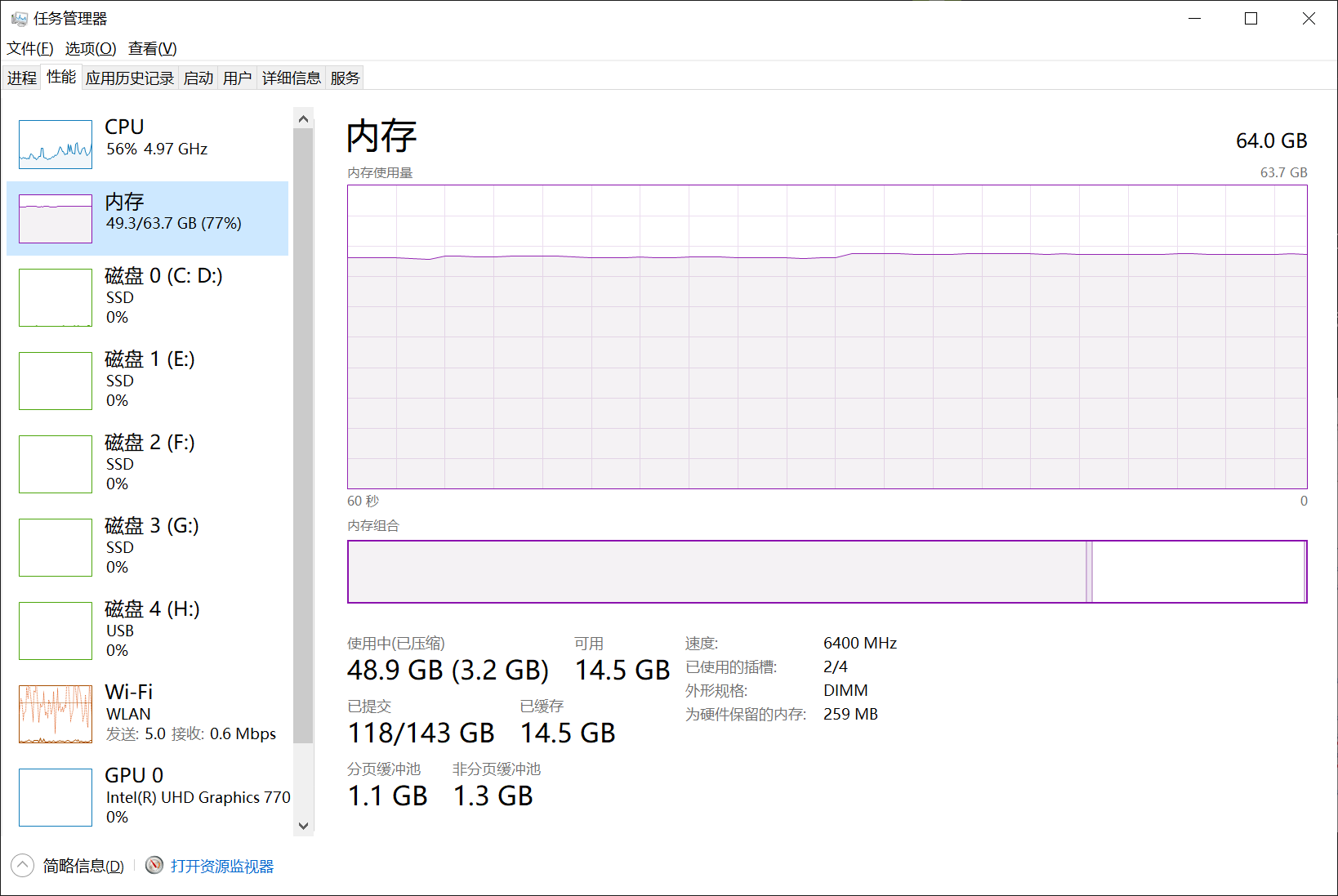

这是显卡和内存的目前占用,渲染8K图片的时候,项目是景观。

斗胆又去试了一下,这次确实是没卡住整个机器,只是软件崩了,这是崩了瞬间截的图,在资源管理器里面推断应该是瞬间的内存占用满了导致的,要是卡死的话也是应该由于这个问题导致的代码错误然后崩溃
