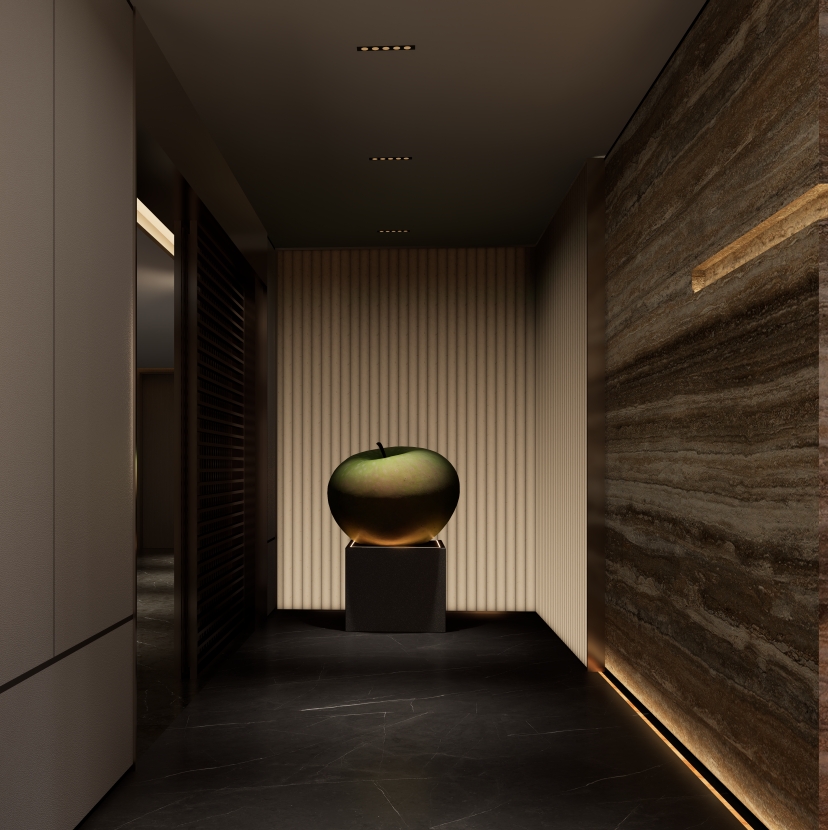

第一次正直使用D5,最后发现预览与渲染出来的不一致,差别很大
环境版本说明:win11
D5渲染器版本:2.8
显卡及显卡驱动版本:4070S 32.0.15.5585
预览
静帧
视频

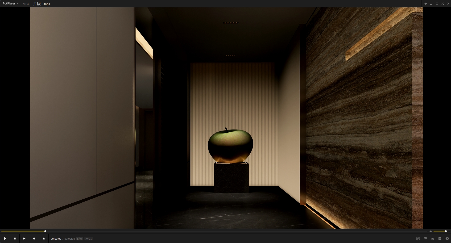

输出图片/序列帧 对比看下呢
对比输出单帧和视频 为什么视频暗面更暗些? | D5渲染器 | 帮助中心 (d5render.com)
静帧渲染出来的也比预览的暗很多呢,这个有什么办法解决吗
您好,文件方便发来我们看下吗?
请您将文件发至邮箱【 support@d5techs.com】 我们排查下原因,麻烦附上问题链接,方便我们确认寻找,感谢配合。
您好,您当前预览与渲染有差距,主要原因为雕塑背后材质为次表面散射材质,从次表面散射材质内部打自发光照亮背景。次表面散射材质原则上不支持从内部照亮,所以导致最终渲染出现差异,我们将该材质替换为普通材质后,预览与输出效果一致。
如果需要半透背景材质,您可以使用布艺材质模板或半透明材质进行调节,不影响输出效果。
好的谢谢,但问题是他它不是一个自发光同材质,而且我想的是渐变发光的效果,不用次表面反射目前版本好像没有什么好办法来解决灯箱渐变效果
