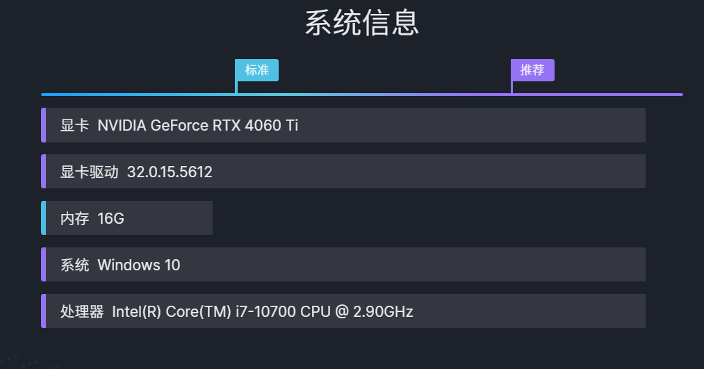

  • 复现问题的步骤:模型检查没问题 显卡是新换的
  • 最近做过什么可能相关的硬件或软件变更:显卡是新加的 4060ti 之前没有显卡

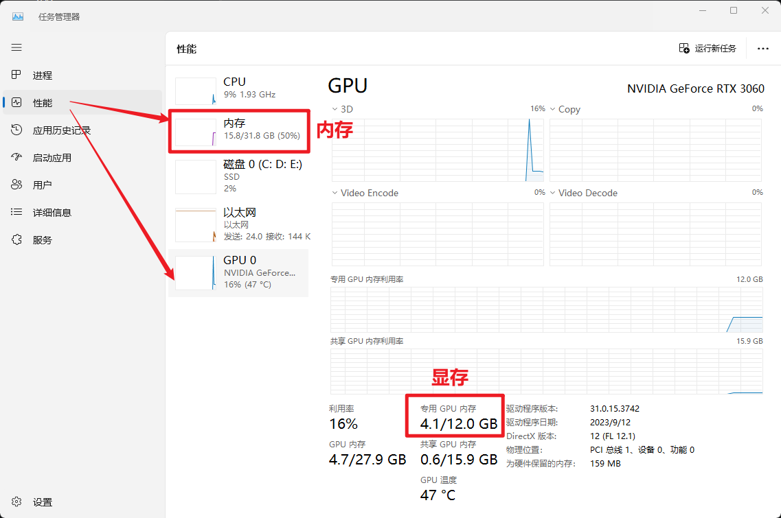

新建基础立方体可以正常导入吗?导入时可以打开任务管理器-性能观察下内存与gpu占用情况,如果模型文件较大/精度较高,可能会导致导入时显存/内存不足引起闪退哦,可根据任务管理器数据,进行相应优化:

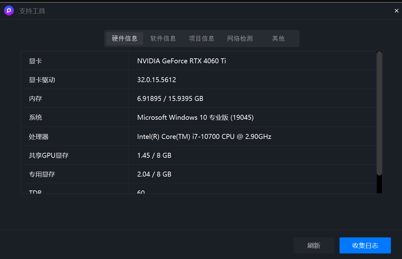

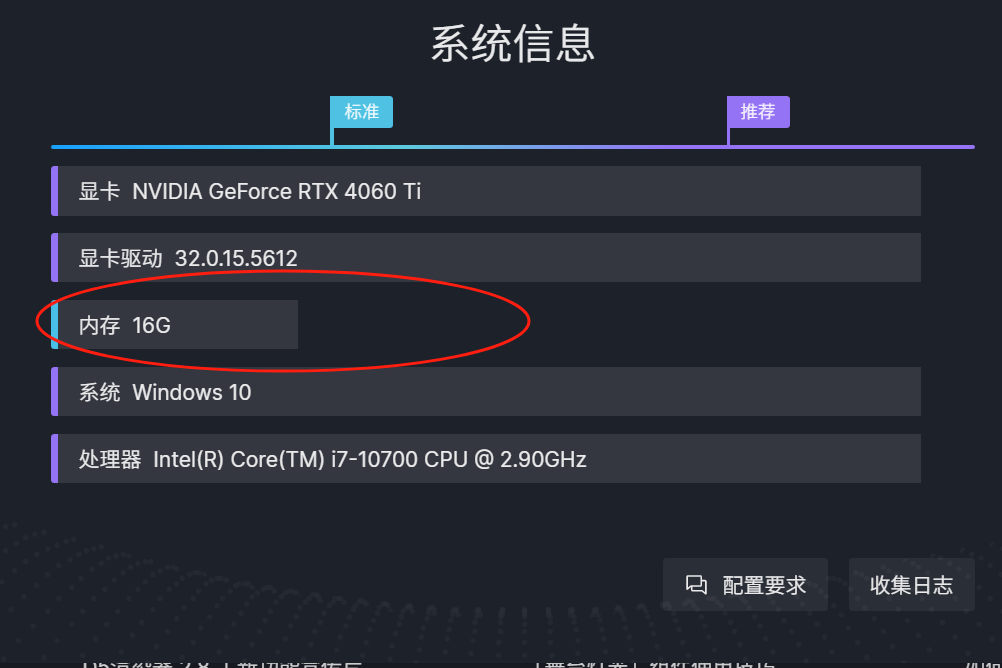

插件联动进程中 和 直读模型导入 都 D5闪退(进程一直转圈圈99%然后就闪退了) 新建基础立方体可以正常导入 ,小一点的模型也可以导入。 我这个需要加内存条吗?
如果小模型可以正常导入,您需要检查导入时具体是显存还是内存导致的导入失败。内存16g可能较大的场景/精度较高模型承载力没有那么好,有相关需求的话可以酌情升级哦。

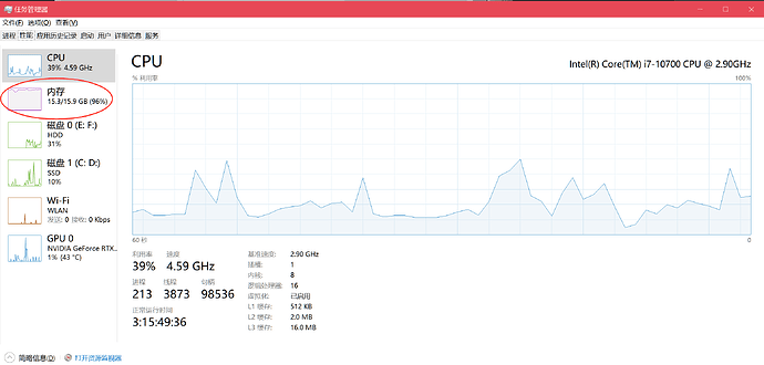

如何检查导入时具体是显存还是内存导致的导入失败呢?
关注一下这里的数据,可以看见导入时的实时占用,接近超过上限可能会导致闪退哦

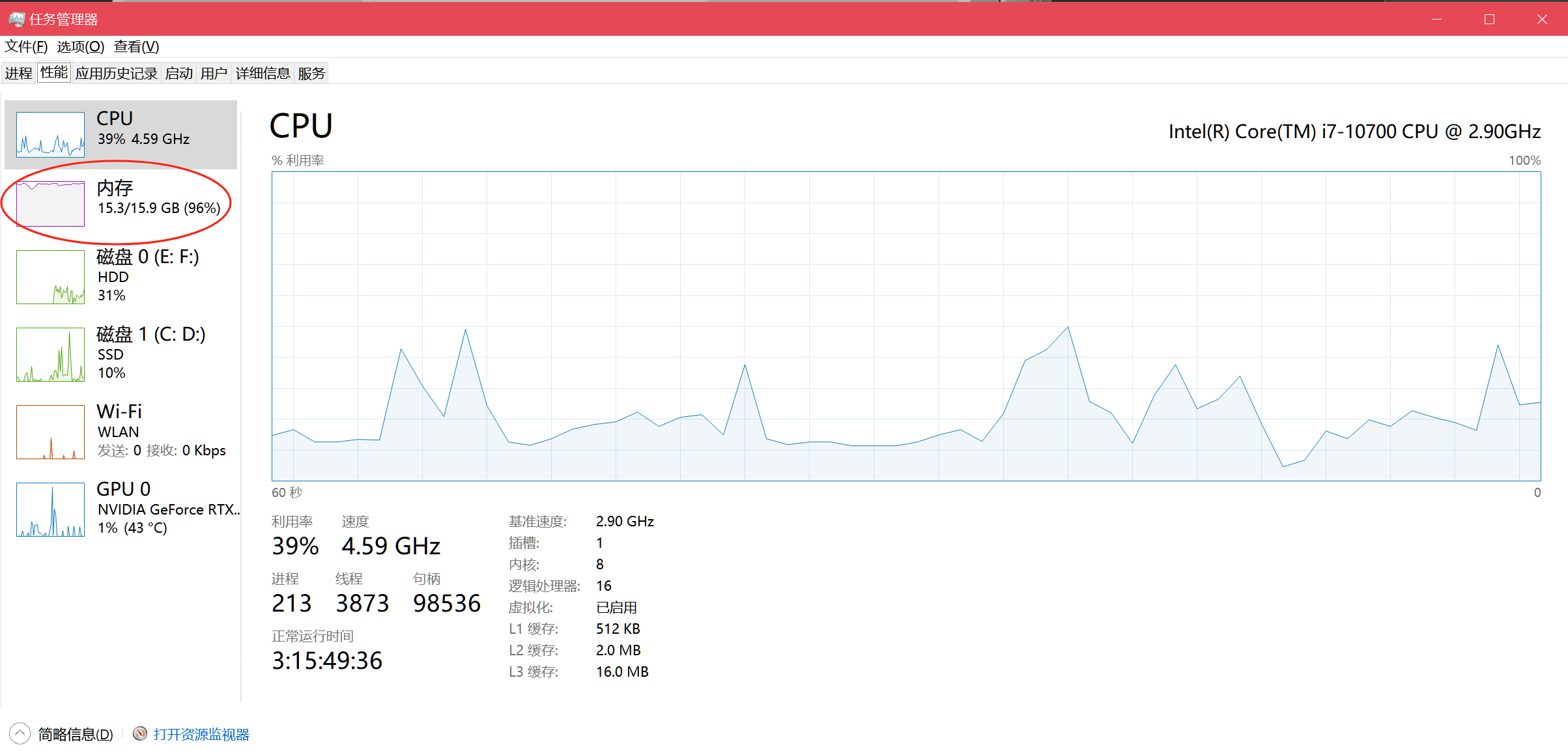

这个是模型导入的时候。

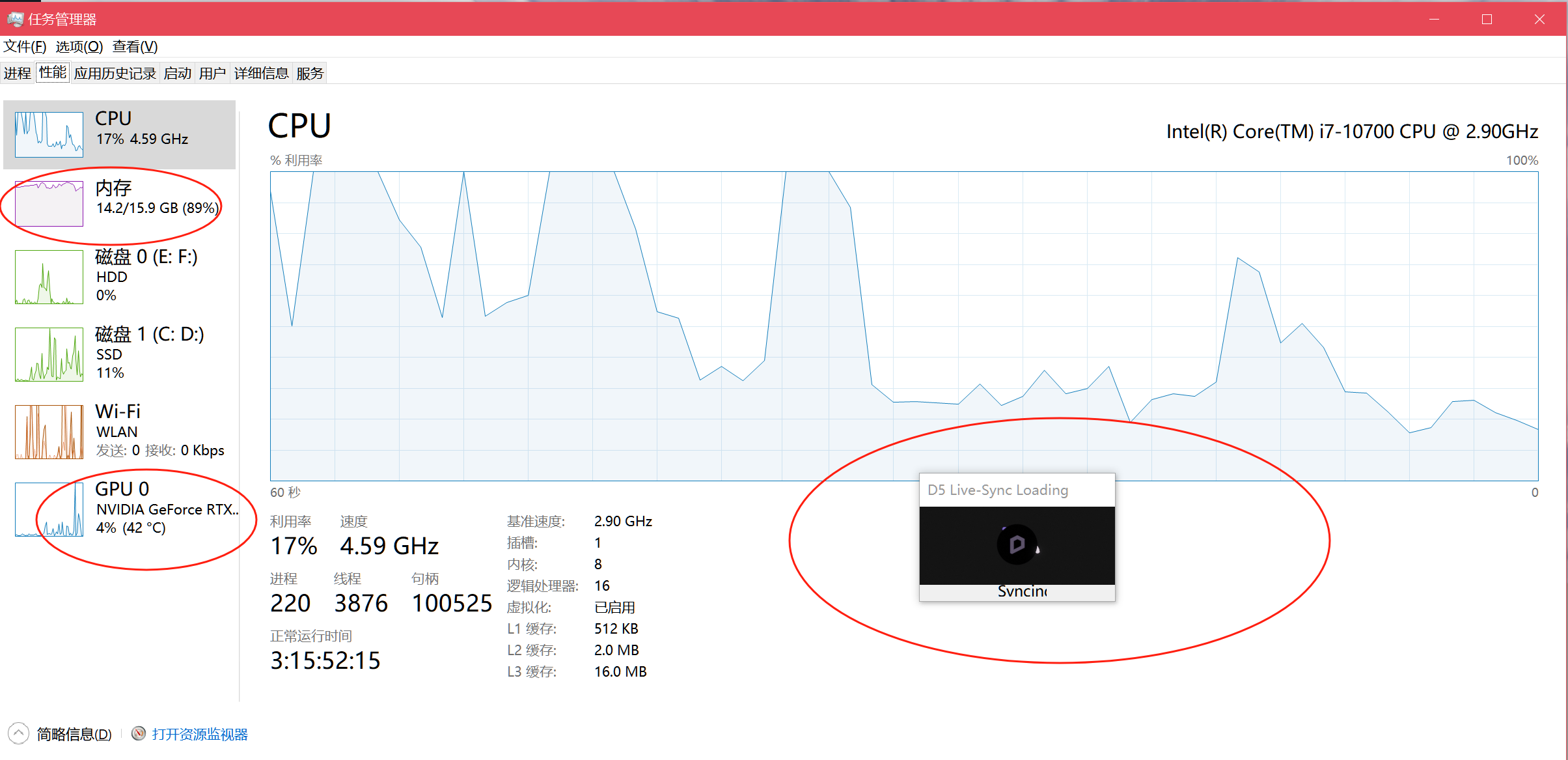

zhe这个是d5打开以后。是内存的问题对不?
可以一起看下gpu具体占用,目前是内存占用超出了哦
